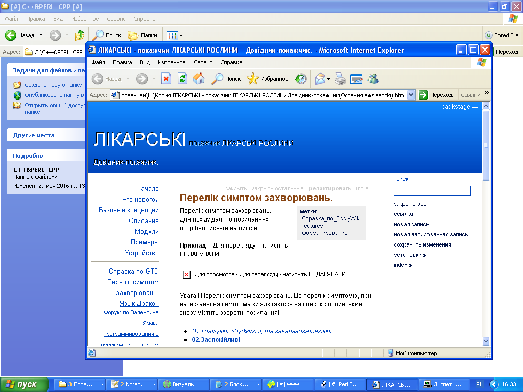

Мені треба помістити зображення зліва в тідівікі на блакитний квадрат, бо так забажав Іванович.
Він такий каже, а ось ця картинка нехай буде ось тут, зліва зверху, відразу ж.
Я навіть найприближче не знаю, як до вирішення підійти. Півгодини шукав в гуглі, в яндексі звісно, в самої вікі і взагалі ничого собі корисного не знайшов.
Чісто той факт що зображення ,,саме так само полягає у теги- відкрита квадратна дужка, img, потім ще одна квадратна дужка, потім повна адреса зображення й закриття обох дужок,, так це мені без користі
тому що вкрай недостатньо.
А якщо мені дуже треба помістити його не в таблицю або посилання а де завгодно, хоч справа, хоч зліва, хоч знизу або всередині? Я навить гадки не маю як це робиться.
А чи можу завантажити я  редактор сторінок, так щоб не розбиратися довго, який-небудь безкоштовний або ж він не може так просто редагувати будь-яку сторінку, а тільки лише створює свою власну створену за шаблоном і от тільки її і може він редагувати?

1) де код?
2) чому не зробити картинку - скриншотером? (щоб на форум дати лише посилання на зображення,
яке можна переглянути у браузері без завантаження окремо)

По-перше за BMP формат я вас готовий забанити  :D Я не зміг до кінця ваш файл завантажити.
Щодо вашого питання то його можна вирішити декількома шляхами:
1) Включенням html коду в вікітекст
<span style="padding-right:30px;font-size:2em;">any</span><br /><b>valid</b> <em>xhtml</em>
2) Застосуванням до шматка вікітексту CSS правила за допомогою наступного синтаксису:
@@background-color:red;
* List One
* List Two
3) Надання малюнку властивостей певного CSS класу, який попередньо визначається в прихованих тідлерах налаштувань
[img width={{!!mywidth}} class=<<image-classes>> [Motovun Jack.jpg]]
