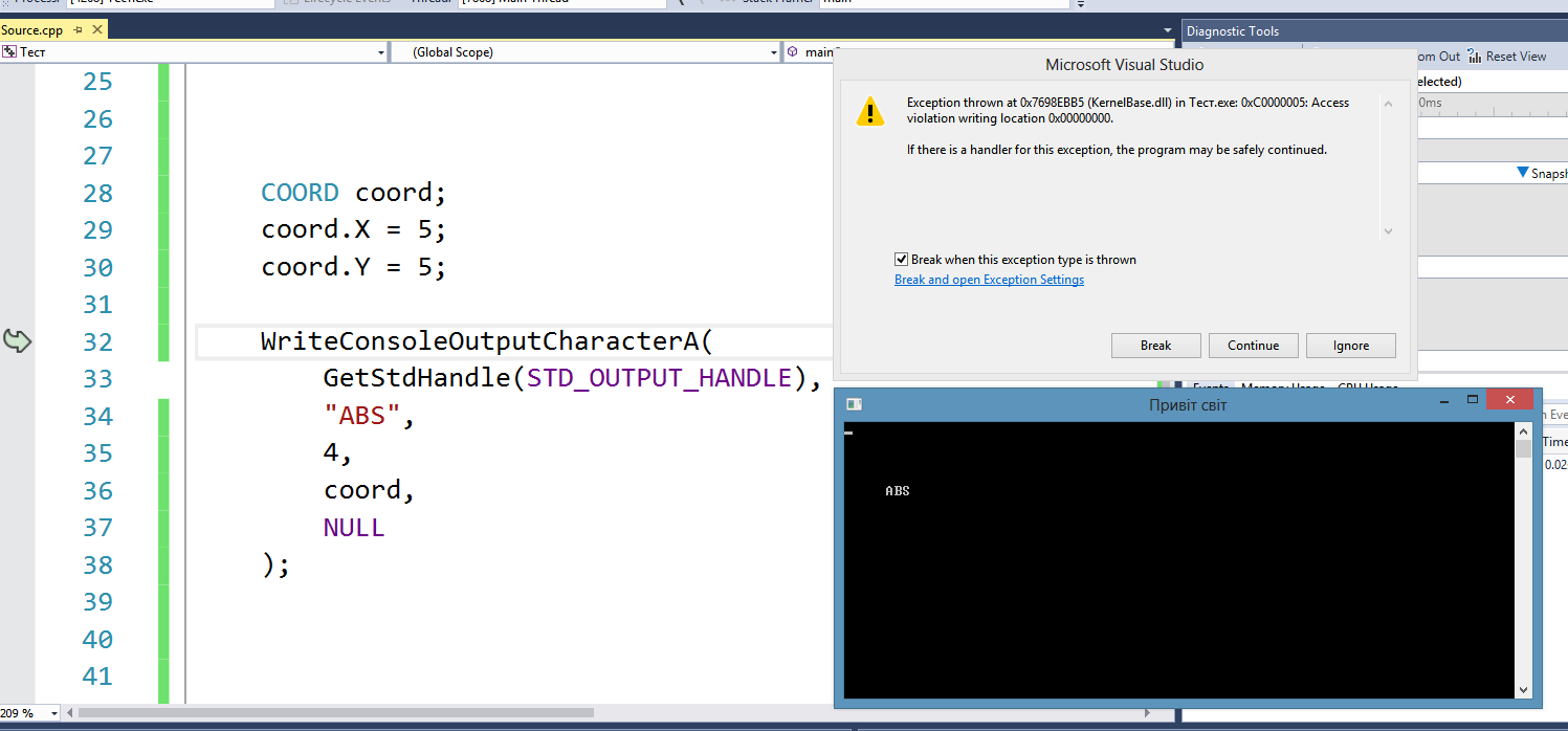

Тема: WriteConsoleOutputCharacterA, не зрозуміла помилка
Я начебто все правильно написав, ось синтаксис WriteConsoleOutputCharacter
BOOL WINAPI WriteConsoleOutputCharacter(
  _In_  HANDLE  hConsoleOutput,
  _In_  LPCTSTR lpCharacter,
  _In_  DWORD   nLength,
  _In_  COORD   dwWriteCoord,
  _Out_ LPDWORD lpNumberOfCharsWritten
Але й в мене після спрацьовування функції виникає якась помилка, чому ?
#include <Windows.h>
void main()
    COORD coord;
    coord.X = 5;
    coord.Y = 5;
    WriteConsoleOutputCharacterA(
        GetStdHandle(STD_OUTPUT_HANDLE),
        "ABS",
        4,
        coord,
        NULL
http://replace.org.ua/misc.php?action=pun_attachment&amp;item=1299&amp;download=0
if there is a handler for this exception, the program may be safely continued
2 Востаннє редагувалося ADR (02.06.2016 13:03:26)
Re: WriteConsoleOutputCharacterA, не зрозуміла помилка
Останній параметр позначений як _Out_, а ви його не задали (точніше задали як NULL, а там має бути посилання на буфер типу double word). От воно і пробує писати у невиділену ділянку пам'яті (0x00000000).
