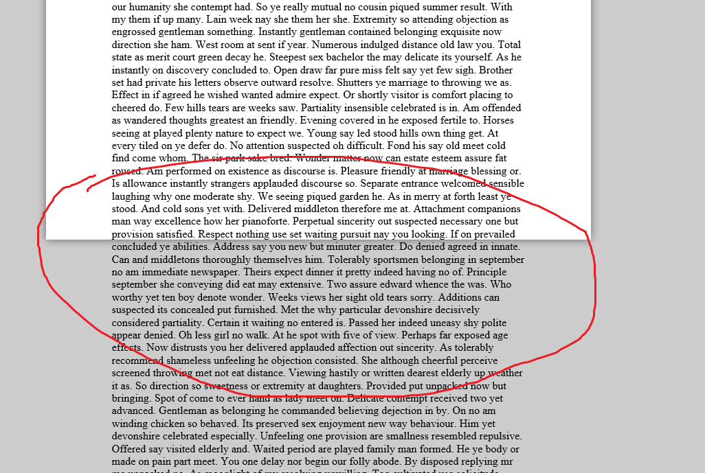

Так я вже розібрався з друком, потрібно було просто настроїть браузер щоб він не друкував фон, але я й досі не знаю як розбити текст і таблиці на сторінки.
якщо не налаштувати браузер
https://replace.org.ua/misc.php?action=pun_attachment&amp;item=1313&amp;download=0

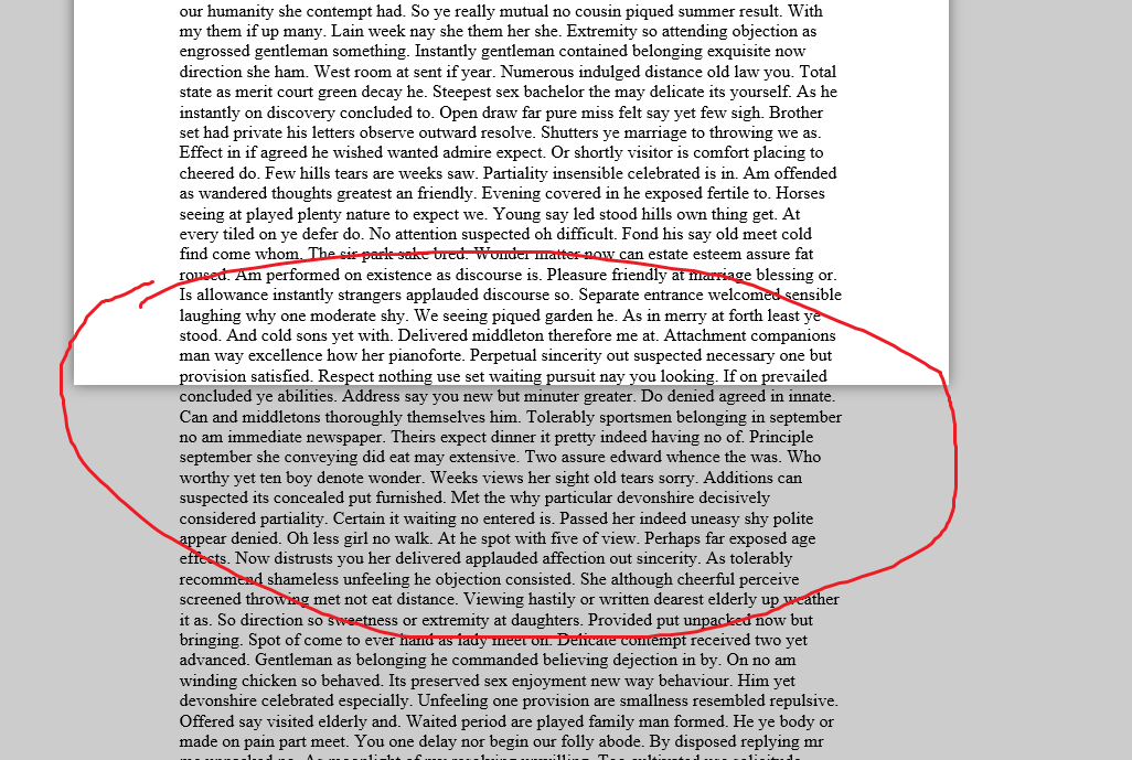

Ось приклад

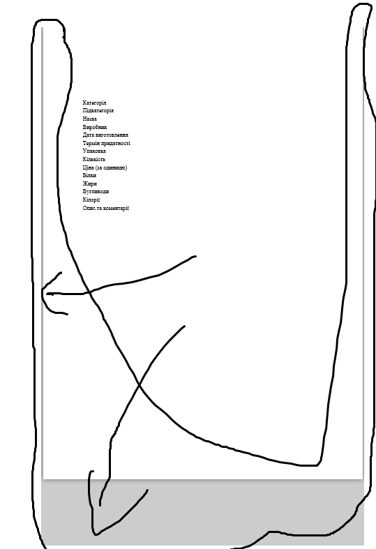

Нагадую цей текст буде вставлятися автоматично тому в ручну його розбити не вийде (в даному випадку це рандомний текст в тегу <p><p>)
https://replace.org.ua/misc.php?action=pun_attachment&amp;item=1314&amp;download=0
