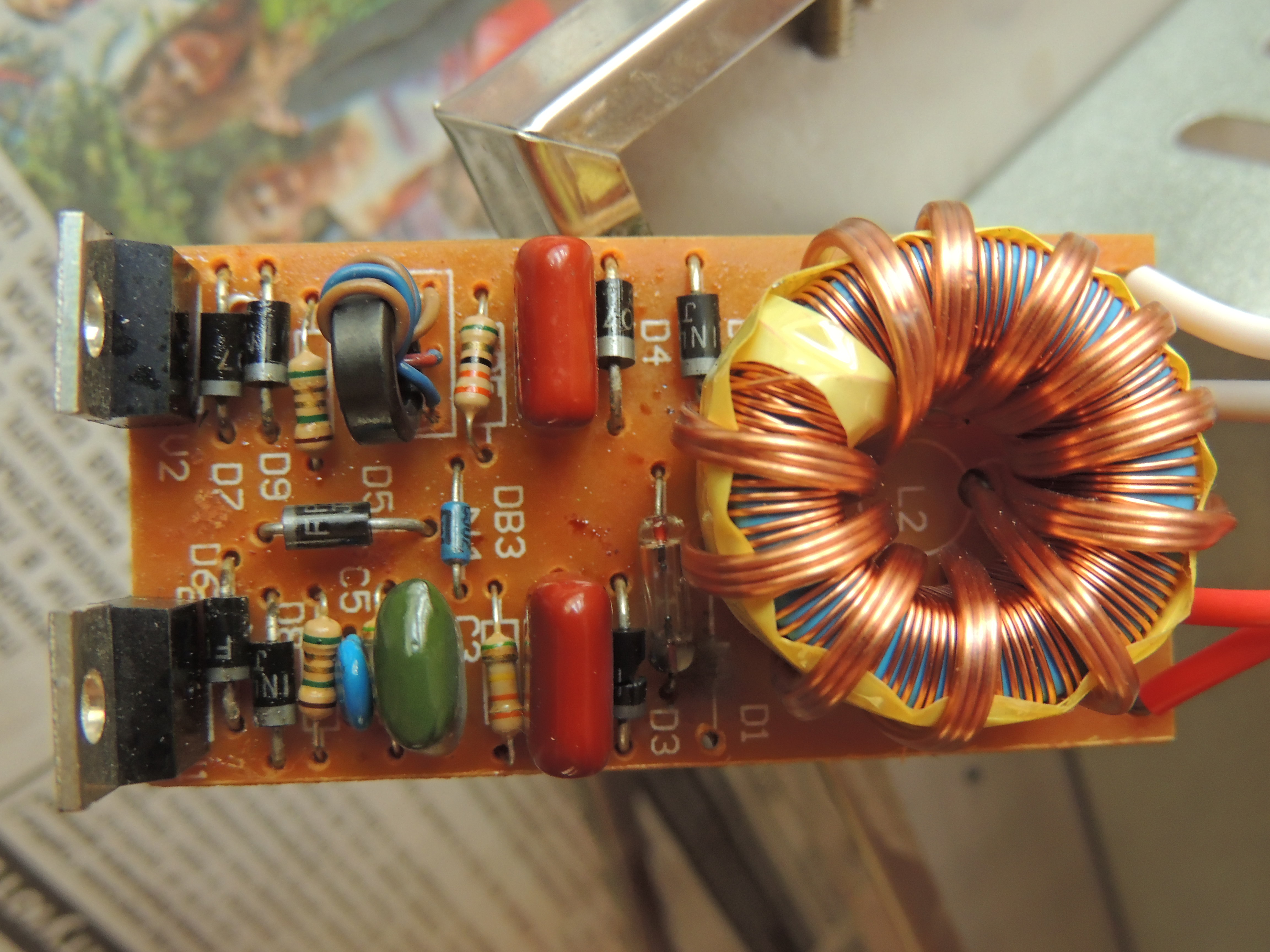

Доброго дня спільното.
У мене така проблема. Є світильник з 4 галогенними, чи не галогенними..., лампами. Сумарна потужність яких не перевищує 80 Вт. Ну і сталась прикрість, згорів транформатоний блок. Я розібрав світильник і розібрав цей транформаторний блок. На блоці пише
Jindel Electronic Tranformer 80W
Mode: GET-11
В моєму блоці вилетіли 2 діоди з діодного моста 1N4007 на 1 А та плавкий запобіжник. Інші діоди по схемі, здається, цілі. Ось, що хочу запитати: чи можливо замінити дані діоди на діоди 1N5399 на 1,5А. Та допоможіть вияснити номінальний струм плавкого запобіжника. Знайшов на просторах інтернету принципову схему, але на іншу модель. Так на цій схемі запобіжник на 1А і як я розумію має бути на 250В.
Ось фото мого пристрою та запобіжника
http://img.ctrlv.in/img/16/08/10/57ab3e7b84c33.jpg
Re: Допоможіть з ремонтом блока живлення
так.
це у вас термозапобiжник.
80Вт/220В=0.36А. Берiть на 0.5А.

А можливо замінити дані діоди на ті що є в діодних мостах в компʼютерних блоках живлення??
якщо вони на ту ж напругу та в такому ж колi, так. Загалом якщо питаэте за щось конкретне, то й пишить конкретно - дiод модель така-то.

А ось за термозапобіжник, проблема. На сайтах знаходжу лише на 1А. Як тут бути??? На 0,5А немає.

Запобіжники ставлять не тільки в високовольтну частину, а й низьковольтну (після вторинки трансформатора). Струм там бiльший і підібрати запобіжник на більший струм простіше. В даному випадку термозапобiжник в високовольтної частини захищає від перевантаження і перегріву трансформатор в процесі роботи.

Ну а може поставити термозапобіжник на 1 А. Чи це буде перебор???.
Тодi трансформатор захистить термозапобiжник )
Але можна взяти менше температуру.
