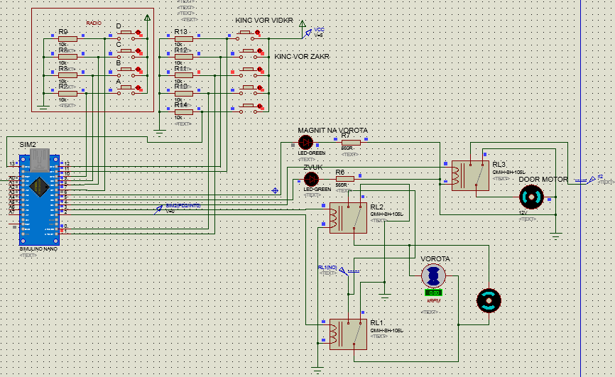

Всім привіт. Почав освоювати Arduino зокрема nano. Суть така: натискаєш кнопку - вмикається режим очікування. якщо під час цього режиму спрацьовують датчики то вмикається звукове сповіщення. якщо ще раз натиснути кнопку то вимикається звукове сповіщення і режим очікування.
це є не дуже складним завданням і є частиною більшої програми, але при симуляції в Proteus не завжди спрацьовує. в чому помилка?

Re: Arduino і домашня автоматизація: питання і відповіді
Симулятор зі своїми глюками. Скажу більше, в реальному пристрої буде працювати ще гірше: у вас немає антибрязкоту та входи не підтягнуті.
А буде схема, ще багато чого знайду.

4 Востаннє редагувалося фіва (05.10.2016 22:14:02)
http://replace.org.ua/misc.php?action=pun_attachment&item=1359&download=0як то можна виправити?
7 пін кнопка, яка вмикає і вимикає режим очікування.
0,1,13 піни входи з датчиків
чи потрібно реалізовувати антибрязкіт та підтягувати входи якщо в ролі кнопок буде пульт http://arduino-ua.com/products_pictures … rol4ch.jpg і відповідний приймач, а в ролі датчиків PIR- сенсори?
...пiдтягувати треба (бо завади), а необхiднiсть антибрязкіту залежить вiд сигналу з вихода приймача.
Схема де?
9 Востаннє редагувалося Alchimic (29.01.2018 19:11:37)
дігітал рід 7 запиши в перемінну. не считуй двічі. і буде працювати. Сигнал не відновлюється.
