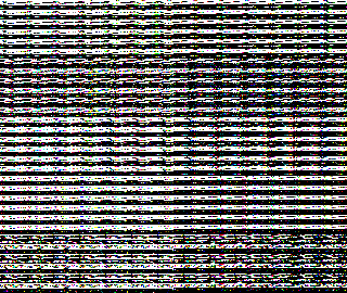

Re: Малюнки під EGA
Здається спрацювало. То як цей файл проглянути та перетворити на якийсь сучасний??

Розмір цього файла - 43200 байт. При стисканні в ZIP вийшла щільність 13% (6КБ) - тобто інформація, швидше за все, не спакована. При перегляді в HEX-редакторі нічого схожого на заголовок я не побачив. Файл починається з купи 0xFF, закінчується купою 0x00. Схоже, це просто зображення з монітора.
Режими EGA - 320×200, 640×200, 640×350. Кількість пікселів, відповідно - 64000, 128000, 224000. Розмір файла - 43200 байт = 345600 біт. Нічого схожого на цілу кількість біт на піксель не видно. Спробуємо навмання: ширина 320, 4 біти в стандартному кодуванні кольорів на піксель
код
from PIL import Image
fname = "ARMY0.PIC"
width = 320
height = 43200*8//(4*width)
transform = {0 :(0x00,0x00,0x00),
             1 :(0x00,0x00,0x7F),
             2 :(0x00,0x7F,0x00),
             3 :(0x00,0x7F,0x7F),
             4 :(0x7F,0x00,0x00),
             5 :(0x7F,0x00,0x7F),
             6 :(0x7F,0x7F,0x00),
             7 :(0x7F,0x7F,0x7F),
             8 :(0x00,0x00,0x00),
             9 :(0x00,0x00,0xFF),
             10:(0x00,0xFF,0x00),
             11:(0x00,0xFF,0xFF),
             12:(0xFF,0x00,0x00),
             13:(0xFF,0x00,0xFF),
             14:(0xFF,0xFF,0x00),
             15:(0xFF,0xFF,0xFF)}
content = bytearray(open(fname,'rb').read())
im = Image.new("RGB", (width,height))
data = []
for b in content:
    bh = b>>4 & 0x0f
    bl = b & 0x0f
    data.append(transform[bh])
    data.append(transform[bl])
im.putdata(data)
im.save(fname +".png", "PNG")
