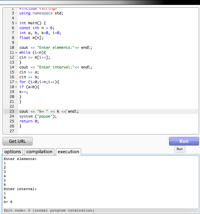

Потрібна допомога з написанням коду.
Потрібно написати функцію, яка за масивом дійсних чисел знаходить кількість елементів, що лежать на заданому інтервалі.

Re: Масиви С++
код компілюється, але після вводу масиву і інтервалу, в кінці видає неправильний результат (рахує не кількість елементів в інтервалі, а загальну кількість в масиві)

5 Востаннє редагувалося ursolira (22.11.2016 15:05:11)
Re: Масиви С++
зовсім не брешу
Re: Масиви С++
Сюди ви виклали інший код. Можу припустити, що ви його, перед тим, як сюди викладати, скопіювали до якогось текстового редактору, не призначеного для розміщення коду, і вже звідти скопіювали з усіма змінами, які той редактор вніс.

Re: Масиви С++
так, моя помилка. там інші значки <>, потрібно було замінити, а так код той самий

Re: Масиви С++
ursolira написав:
Логічно: ви збільшуєте k, коли a<b, а це, схоже, завжди виконується при правильному введенні даних.
Скористайтеся логічним І - оператором &&, щоб з'єднати дві умови. Або просто поставте два вкладених if-и, іноді новачкам так легше.

Re: Масиви С++
Ще раз: a<b виконується завжди і тому не є умовою. Вам що треба визначити?
Re: Масиви С++
потрібно визначити кількість елементів в інтервалі від a до b

Re: Масиви С++
Підставте і подивіться, що вийшло.
Коли побачите, що не те - спробуйте сформулювати, що означає "елемент знаходиться в інтервалі від a до b".
Re: Масиви С++
це типу коли елемент більше а і менше b?
Re: Масиви С++
Ну от бачите - ви знаєте!

Re: Масиви С++
ну наче так, але все одно не знаю як сформулювати в формі коду
