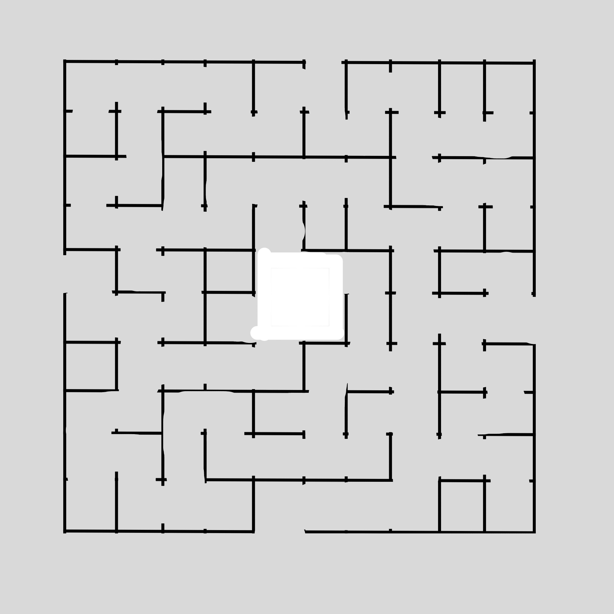

Прів. Мені тре згенерувати алгоритм, котрий має вказану кількість входів, від 1 до 4, і в середині алгоритму має бути кімнатка з вказаною кількістю дірок. І ще було б файно, аби мінімальна кількість унікальних шляхів до цієї кімнати дорівнювала заданому числу, і при цьому шоб була можливість переходити з однієї дороги на іншу
2 Востаннє редагувалося P.Y. (05.01.2017 19:39:27)
Re: порадьте алгоритм генерації лабиринту
Не впевнений, наскільки це ефективно, але перше, що спадає на думку — заповнити лабіринт кімнатками з рандомними входами та виходами й випадково міняти їх, доки лабіринт не стане відповідати умові. Можливо, змінювати не всі, а лише ті, що лежать на краю доступної області, щоб забезпечити проходжуваність.
Р.Ѕ. не бачу лабіринту на картинці — там білий аркуш.
озьдо картинка
http://не-дійсний-домен/tcaRe/782facd13a.png
в мене була ідея - спочатку з'ясувати точку, з котрої починається шлях, а потім рандомно прибирати стіни, доки не дійдемо до середини, але така рандомність до добра не доведе
