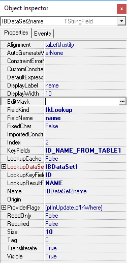

Додав в dataset2, нове поле "name", типу lookup(див. мал. внизу), для відображення в нім змісту поля "name" з dataset1.
При скролинге DBGrid(dataset1), помилка:
"Access violation at address 004CC6F0 in module 'Meta.exe'. Read of address 00000014"
За допомогою функції "UseDebug DCUs"("Options - Compiler"), під час цієї помилки мене викидає в модуль "...delphi7\source\vcl\IBCustomDataSet.pas" на рядок №1847(на "function TIBCustomDataSet.IsVisible(Buffer: PChar) : Boolean;")

Просто для lookup треба використати свій dataset, а не використати вже задіяні, які живуть своїм життям.
Довелося відмовитися від lookup і переписати запит в dataset

Про те що це має бути третій, не співпадаючий ні з IBDataSet1, ні IBDataSet2 набір даних, а буде це IBQuery1 або IBDataSet3 - без різниці. І саме його використати для look - up поля
