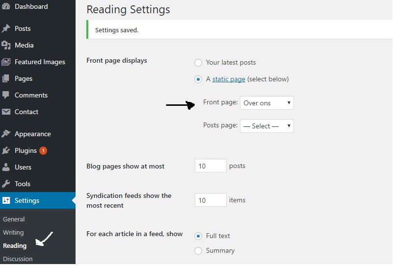

17 Востаннє редагувалося Key (03.03.2017 16:53:44)
Re: Заливка верстки на Wordpress
це по фронт page
http://fex.net/get/936116135606/4601601
це відображення контету поста.
 <article>
            <?php if ( have_posts() ) : while ( have_posts() ) : the_post();
                the_content();
            endwhile; endif; ?>
        </article>
