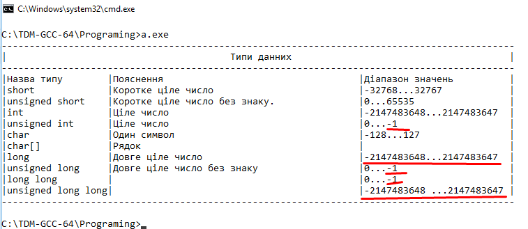

Як з допомого операторів на С визначити максимум та мінімум типу данни int, short, float...
Наведіть будь-ласка приклади.

Я мав на увась щось такого формату.
Але в мене не відображаються деякі типи.

oldebolkan, дякую за уточнення. Взагалі було б краще, якби в майбутньому ви взяли на озброєння схему "що роблю - що виходить - що очікувалося", це одразу знімає купу питань. Ну і дописуйте в темі, якщо відредагували повідомлення, редакції не позначаються як нова інформація.
У вас проблема не в тому, що ви отримуєте неправильні відповіді, а в тому, що ви неправильно їх виводите. Отже:
  • unsigned int: %d виводить знаковий int, а вам потрібен беззнаковий, %u.
  • long (int) позначається %ld (%lu - беззнаковий).
  • long long (int) позначається %lld (%llu - беззнаковий).
