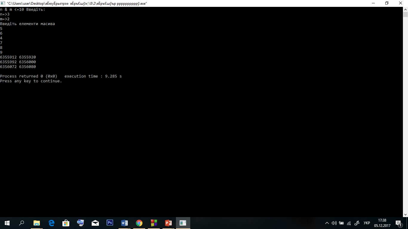

Як це правельно прописати і реалізувати? Вот написав, но то щось не то. Реалізувати алгоритм знаходження частки від ділення прямокутної матриці розміром nxm на ціле число Number. Значення Number, n і m визначаються користувачем.
#include <stdlib.h>
#include <time.h>
#include <windows.h>
int main (void)
    SetConsoleCP(1251);
    SetConsoleOutputCP(1251);
    printf("n & m <=10 Введіть:\n");
    int number, i, j, n, m;
    double a[10][10];
    n & m <= 10;
    printf("n=>");
    scanf("%d", &n);
    printf("m=>");
    scanf("%d", &m);
    printf("Введіть елементи масива\n");
    for(i = 0; i < n; i++)
       for(j = 0; j < m; j++)
          scanf("%d", &a[i][j]);
            a[i][j] /= number;
            printf("%d\t", &a[i][j]);
        printf("\n");
    getchar();

виводить не правильно(

Re: алгоритм знаходження частки від ділення прямокутної матриці
scanf ("%d", &a[i][j]);
printf ("%d\t", &a[i][j]);
замініть на
scanf ("%lf", &a[i][j]);
printf ("%f\t", a[i][j]);
scanf тупо записує пам'ять за вказаною адресою вказаним способом, а не перевіряє типи, і виходить, що він пише ціле (%d) в число типу double.
А printf має виводити не адресу, а саме число. Причому йому можна не вказувати, що це double (літера l), довго пояснювати, чому.
Так, і ще: компілятор видає вам якісь повідомлення? Можливо, не помилки, а попередження? Якщо так і ви їх розумієте - виправте, що там сказано. Якщо не розумієте - пишіть сюди, можливо, ми пояснимо, як їх уникнути.
