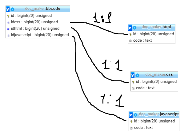

Є 4 таблиці
3 містять інформацію, 4 служить для об'єднання тих трьох в одну, зв'язок таблиць 1 до 1
(я знаю що з цих таблиць можна зробити одну, але в моєму випадку так не потрібно робити...)
Мені потрібно вставляти дані так, щоб коли трапиться будь який збій (помилка, пропало з'єднання т.д.), то запит на вставлення був відхилений. Нехай вставляється все що потрібно, або нічого. Для вирішення цієї задачі я вибрав транзакцію
Після вставлення запису (в будь яку із трьох таблиць) мені потрібно взяти останнє id та вставити його у четверту таблицю ("bbcode"), для того щоб утворити відношення 1 до 1
