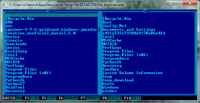

  Це простий, двохпанельний файловий менеджер з базовим функціоналом, до ФАРу далеко, але я намагався :)
Що можна робити з файлами:
  Копіювати, переіменовувати, переміщати, видаляти, і переглядати (в разі текстових файлів).
Командний рядок, WinApi і Visual Studio, от і всі технології.

Скрін:
http://replace.org.ua/misc.php?action=pun_attachment&item=1744&download=0

    fileList(2);//формируем список файлов панели 1
    paint(0); //рисуем интерфейс, полностью
mx:
    //указатени
    int* selItem=0;
    int* countFf=0;
    int* countFd=0;
    char* dir;
    char* fList[2][450][MAX_PATH];
    if (nP==1)
        selItem=&selItem1;
        countFf=&countFf1;
        countFd=&countFd1;
        dir=dir1;
        for (int j=0;j<2;j++)
            for (int k=0;k<450;k++)
                for (int i=0;i<MAX_PATH/*strlen(fList1[j][k])+1*/;i++)
                    fList[j][k][i]=&fList1[j][k][i];
    } else
        selItem=&selItem2;
        countFf=&countFf2;
        countFd=&countFd2;
        dir=dir2;
                for (int i=0;i<MAX_PATH/*strlen(fList2[j][k])+1*/;i++)
                    fList[j][k][i]=&fList2[j][k][i];
    int key = getch(); //получаем номер символа с клавиатуры
    if (key==80) //Down (если нажата клавиша "вниз", то)
        if (*selItem<*countFf+*countFd-1) ++*selItem;//если выделена не последняя строчка, увеличиваем значение, хранящееся по адресу *selItem
    if (key==72) //Up (если нажата клавиша "вверх", то)
        if (*selItem>=1) --*selItem; //если выделеный елемент больше чем нулевой, то уменьшаем значение, хранящееся по адресу *selItem
    else if (key==79) //End
        *selItem=*countFd+*countFf-1; //устанавливаем выделение на последний элемент
    else if (key==71) //Home
        *selItem=0; //устанавлдиваем выделение на первый елемент
    else if (key==81) //Page Donw
        //пролистываем на 1 страницу (22 строчки) вниз
        if (*selItem+22<*countFd+*countFf-1) *selItem+=22;
        else *selItem=*countFd+*countFf-1;
    else if (key==73) //Page Up
        //пролистываем на 1 страницу (22 строчки) вверх
        if (*selItem-22>0) *selItem-=22;
        else *selItem=0;
    else if (key == 13) //Enter (если нажата клавиша "Ввод", то)
        strcpy(backUpDir,dir); //сохраняем в бэкАп директорию которая была
        if (root(dir)) //проверяем, если мы на уровне где показаны все логические диски в системе, то
            //берем первых четыре символа и записываем в путь dir
            for (int i=0;i<4;i++)
                dir[i]=*fList[0][*selItem][i];
            dir[3]=0;
            fileList(nP); //после чего составляем список фалов
            paint(0);  //и отображаем их
            *selItem=0; //номер выделения ставим в нуль
        else //иначе
            if (*selItem<*countFd)
                if (*selItem==0)//здесь отрезаем от пути две точки, таким образом переходя на уровень вверх
                    int i=0;
                    int j=0;
                    while(true) // в этом цикле находим длину (i) и количество слешей (j) строки dir
                        if (dir[i]==0) break; //ищем нулевой символ в конце строки
                        else i++;
                        if (dir[i]=='\\')j++; //считаем слеши
                    if (j>1)
                        for (i;i>1;i--)
                            if (dir[i-2]=='\\')
                                dir[i-1]=0;
                            else dir[i-1]=0;
                    } else
                        strcpy(dir,"FILE SYSTEM");
                else //иначе добавляем выделенный каталог
                    strcat(dir, *fList[0][*selItem]); //конкатинация
                    strcat(dir,  ("\\")); //добавляем замыкающий слеш
                fileList(nP); //выполняем перестройку массива с папками и файлами
                *selItem = 0; //устанавливаем выделение в начало (0)
                paint(0); //Рисуем результат
            } else {
                ShellExecuteA(0, (""),(*fList[1][*selItem-*countFd]), (""),dir,SW_SHOWNORMAL); //API, запускает связаную с файлом програму, в которую сообщает параметр - "открыть этот файл"
    else if (key == 27) { //esc (просто перерисовка экрана, если возникли АртИФакты (впринуипе можно удалить))
        setPos(0,0);
        paint(0); //Рисуем
    else if (key == 68) goto lx; //F10 (если нажата клавиша "F10", то выходим)
    else if (key == 61) //F3 //просмотр текстовых файлов
        if(*selItem>=*countFd) //если выделение больше чем количество каталогов в списке то переходим к файловому просмотрщику
            //тут получаем путь, соеденяем с выделенным элементом и сообщаем все это в paintFW
            char x11[MAX_PATH];
            strcpy(x11,dir);
            strcat(x11,*fList[1][*selItem-*countFd]);
            paintFW(x11);
        paint(0); //перерисовываем панельки
    else if (key >= 63 && key <= 66) //F5,F6,F7,F8 //операции копирования, переименования, перемещения, удаления файлов и папок (пустых и непустых)
        if (!root(dir) && *selItem!=0) //если мы находимся не на уровне отображения логических дисков и выбраный елемент не равен нулю(переход вверх) то можем выполнять операции с файлами и папками
            char mes[4][MAX_PATH]; //здесь хранится сообщение которое будет выводится в зависимости от нажатой клавиши
            strcpy(mes[0],"Вы уверены что хотите скопировать?");
            strcpy(mes[1],"Вы уверены что хотите переименовать?");
            strcpy(mes[2],"Вы уверены что хотите переместить?");
            strcpy(mes[3],"Вы уверены что хотите удалить?");
            if (pdDialog(mes[key-63],1 )) //ввыводим сообщение подтверждения, в зависимости от нажатой кнопоки
                char x11[MAX_PATH]; //откуда
                char x12[MAX_PATH]; //куда
                char* dirx;//куда
                char* fn; //от куда
                char fn2[MAX_PATH];
                if (nP==1) //в зависимости от выделенной панели
                    if (key == 64) //F6 (если нажато F6, то мы переименовываем, и нам не нужно перемещать элемент в другую панель)
                        dirx=dir1;
                        dirx=dir2;
                    if (selItem1<countFd1)
                        fn=fList1[0][selItem1]; //сообщаем в указатель "от куда брать" элемент из списка
                        fn=fList1[1][selItem1-countFd1];
                        dirx=dir2;
                        dirx=dir1;
                    if (selItem2<countFd2)
                        fn=fList2[0][selItem2];
                        fn=fList2[1][selItem2-countFd2];
                strcpy(fn2,fn);
                if (key == 64 ) //если F6
                    pdDialog("Пожалуйста введите новое имя (включая разширение)",3,fn2);
                    OemToCharA(fn2,fn2);
                else ;
                strcpy(x11,dir); //копируем строку из dir1 в x11
                strcat(x11,fn); //конкатинация
                strcat(x11,"\0"); //конкатинация
                for (int i=strlen(x11);i<MAX_PATH;i++) //в этом цикле обнуляем все символы с которые находятся после конца строки (зачем не знаю, но если не обнулить - Виндуз ругается)
                    x11[i]=0;
                strcpy(x12,dirx); //копируем строку из dirx в x12
                strcat(x12,fn2); //конкатинация
                strcat(x12,"\0"); //конкатинация
                for (int i=strlen(x12);i<MAX_PATH;i++) //в этом цикле обнуляем все символы с которые находятся после конца строки (зачем не знаю, но если не обнулить - Виндуз ругается)
                    x12[i]=0;
                /*Вот наша структура (и чтоб никто не посмел сказать что у нас ее нет))))*/
                //АПИ, взято от сюда http://msdn.microsoft.com/uk-ua/library/bb762164(VS.85).aspx
                SHFILEOPSTRUCTA lpFileOp; //связываем значения переменной, SHFILEOPSTRUCTA - структура файловых операций
                //устанавливаем разного рода параметры
                lpFileOp.hwnd=NULL; //хандл
                switch(key)
                case 63:
                    lpFileOp.wFunc=FO_COPY; //копировать
                case 64:
                    lpFileOp.wFunc=FO_RENAME; //переименовать
                case 65:
                    lpFileOp.wFunc=FO_MOVE; //переместить
                case 66:
                    lpFileOp.wFunc=FO_DELETE; //удалить
                lpFileOp.pFrom=x11; //от куда берем //конченный pFrom терпеть не может символы с номером -52 (я полагаю и любой другой отрецательный)
                lpFileOp.pTo=x12; //куда копируем/перемещаем/переименовываем и т.п.
                lpFileOp.fFlags=FOF_NOERRORUI|FOF_NOCONFIRMATION|FOF_SILENT; //устанавливаем параметре - без сообщения об ошибках|без подтверждения|тихо(все надо делать молча)
                lpFileOp.fAnyOperationsAborted=FALSE; //откат операции = ложь
                lpFileOp.hNameMappings=NULL; //маска имен = нуль(пустой указатель, который ни на что не указывает)
                lpFileOp.lpszProgressTitle=NULL; //чегото связанное с процессами = нуль(пустой указатель, который ни на что не указывает)
                pdDialog("подождите...",2);
                int is = SHFileOperationA(&lpFileOp);//здесь собственно выполняем операцию, и ее результат записываем в is
                //перестраиваем списки файлов, обоих панелей
                fileList(2);
                fileList(1);
                paint(0); //рисуем пенельки (обе + рамка)
                char mes2[4][MAX_PATH]; //текст сообщения
                strcpy(mes2[0],"Скопировано.");
                strcpy(mes2[1],"Переименовано.");
                strcpy(mes2[2],"Перемещено.");
                strcpy(mes2[3],"Удалено.");
                char mes3[4][MAX_PATH]; //текст сообщения
                strcpy(mes3[0],"Объект не скопирован");
                strcpy(mes3[1],"Объект не переименован");
                strcpy(mes3[2],"Объект не перемещен");
                strcpy(mes3[3],"Объект не удален");
                if (is == 0 )
                    if (key == 66 || key == 65) //если нажата кнопка F7 или F8 (перемещение и удаление) то необходимо уменьшить выделение на 1 (потому, что после удачной операции исчезнет из списка)
                        --*selItem;    //уменьшаем на еденицу (декремент)
                    pdDialog(mes2[key-63],0);//если is=0, то выводим сообщение, про удачно проведенную операцию
                }else pdDialog(mes3[key-63],0);//если is не равно 0, то выводим сообщение про НЕудачно проведенную операцию
            paint(0); //перерисовываем панельки (всё, включая обрамление)
    else if (key == 9) { //Tab, если нажат "Таб", переходим к панели (не той что была, а другой)
        if (nP==1)
            nP=2;
            nP=1;
        paint(0); //рисуем
        goto mx; //уходим в место "mx"
    paint(nP);//рисуем главную панель файлового исследователя (только одну и без обрамления)
    setPos(0,0); //устанавливаем курсор в начало координат
    goto mx;/**/
    lx:;
    /*это для того чтобы отображать в конце программы строчку "для завершения нажмите любую клавишу..." белым шрифтом и посередине окна*/
    setCol(0,15);
    setPos(15,HEIGHT/2);
/** Коды клавишь полученые с помощью ф-ции getch();
key        |    code
Up        |    224; 72;
left    |    224; 75;
down    |    224; 80;
