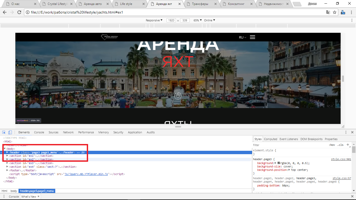

Хочу зробити хедер высотою 100%, ставлю height: 100vh або %, тоді хедер робиться вистою 100%, але коли зменшую розмір вікна браузера, тонаступна секція після хедера залізає контанктом на хедер.
Допоможіть, як цього уникнути? ось сайт, можете його позбильшувати або позменшувати mrvipdeh.beget.tech

так, воно є на весь екран, але коли воно так є, тоді, незнаю як написати, щоб зрозуміло було.
коли ми зменшуємо розмір вікна браузера по висоті, то зменшуется бекграунд хедера, а його контен налізає на наступну секцію
Re: Допоможіть зробити header висотою 100%!
типу це?
https://cdn.discordapp.com/attachments/333936584481177600/415173591517102101/unknown.png
то зробіть отому контейнеру якусь min-height, бо він зменшується, а його контент не зменшується

Коли ставлю мин хейт для контейнера, то все гаразд, а колі ще и хедеру ставлю хейт 100%, то все як завжди

/css/style.css рядки 51.. :
було:
header.page1,
header.page8{
    padding-bottom: 50px;
    height: 100vh;
попробуйте min-height без height:
header.page1,
header.page8{
    min-height: 100vh;
