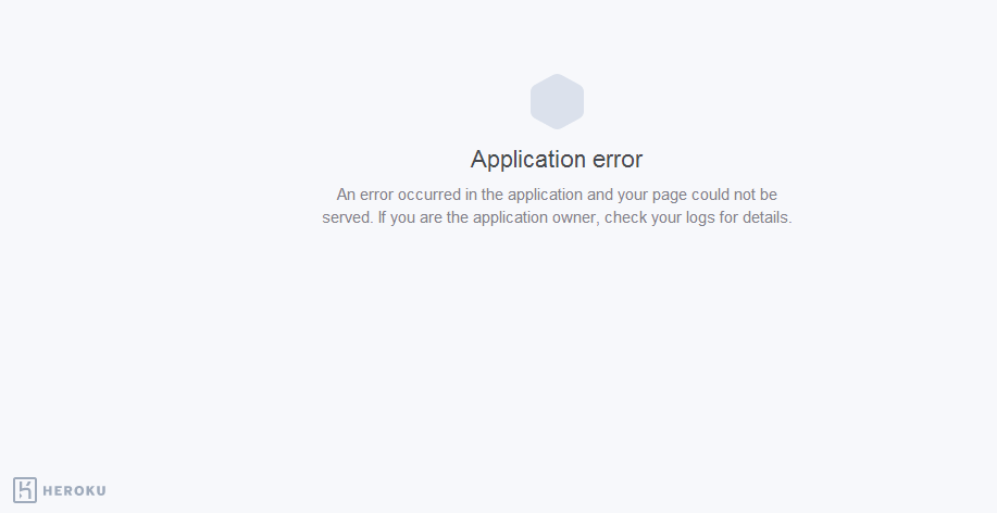

Re: розгортання коду на Heroku
При open app отримую повідомлення про помилку
Значить треба шукати інші логи. В цьому все ок.
