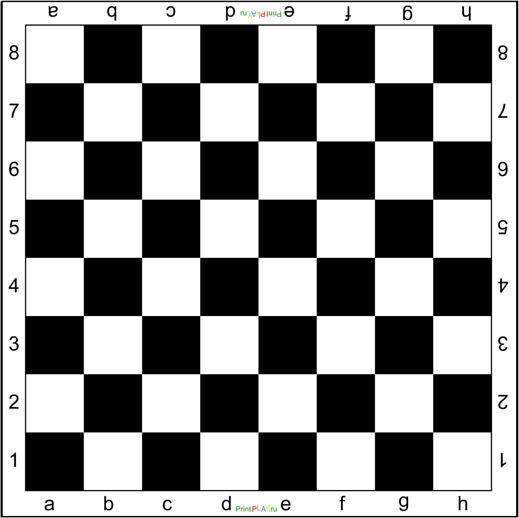

Тема: C++ Розв'яжіть задачу (клітинки шахматної дошки)
Дано кординати поля шахової дошки x, y (цілі числа в діапозоні 1-8) З огляду на те, що ліве нижнє поле дошки(1, 1) є чорним, перевірити істиннісь "Це поле є білим".
Тобто якщо кординати поля на білому, то True, на чорному - False

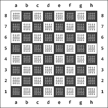

https://replace.org.ua/misc.php?action=pun_attachment&amp;item=1763&amp;download=0
Re: C++ Розв'яжіть задачу (клітинки шахматної дошки)
от не можна було по-людськи це написати?? дідько!
(x ^ y) & 1
(x ^ y) & 1
^ - xor
& - and
Робимо xor(x, y) і накладаємо маску and(..., 1).
Шо не ясно ?
