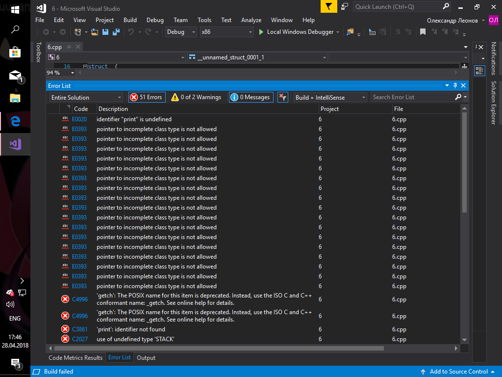

ви б могли показати текст помилок, це могло б допомогти нам зрозуміти, які саме там помилки, але це не обов'язково.
Re: Стек, need some help!!
ви б могли показати текст помилок.
Подякували: FakiNyan1
void display(struct STACK *wk);
void display(STACK *h)
Які відмінності в цих рядках ви бачите?
        print(h); h = h->next;
Взагалі два вирази в один рядок писати - то погано, але тут біда не в цьому. Де проголошена функція print?
Вже побачив, що вона не проголошена:
