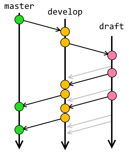

Знову в мене питання.
В мене репозиторій має такий flow :
https://replace.org.ua/misc.php?action=pun_attachment&item=1874&download=0
Гілки master і develop як у всіх людей.
Гілка draft використовується для зберігання всяких коментарів і додаткової інфо про код. draft - це щось середнє між develop і future.
Що я хочу зробити :
1) Змінити деякі файли в draft (наприклад A, B, C);
2) Змінити деякі файли в develop (наприклад C, D, E);
3) Із draft зробити pull request в develop (виникне конфлікт в C);
4) Порішати конфлікт (resolve conflict);
5) І в develop зробити merge.
// зміна кожного файлу йде в окремий commit.
// resolve роблю на github'і.
На який результат я очікую :
а) В гілці draft будуть зміни які були зроблені на кроці 1 (A, B, C);
б) В гілці develop будуть зміни які були зроблені на 1 і 2 (A, B, C, D, E);
Проблема в тому, що після того як я рішаю конфлікти в мене :
Або в draft сидять зміни, які були зроблені в develop;
Або в develop відсутні зміни, які були зроблені в develop на кроці 2.
Може хтось зтикався з такою проблемою, то напишіть як ви її рішали.
А якщо не зтикались, то значить я сам щось накосячив.
8 Востаннє редагувалося leofun01 (20.08.2018 06:02:30)
Re: Робота з гілками в git. Git branches.
Виявилося, я тупий.
2 рази неправильно розвязав конфлікти, і ще 2 рази зробив merge в не ту гілку.
Тепер ніби розібрався і подібних проблем не виникає.
Ще запиляю тести і якщо все пройде гладко, то дам на ревю.
