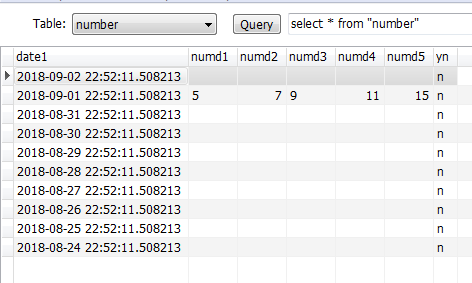

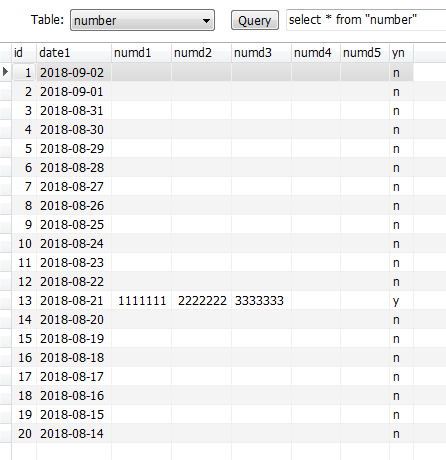

Перевірив таким чином
roz1 = cur1.fetchone()
print("roz1=", roz1)
all_rows = cur1.fetchall()
for row in cur1.execute("SELECT * FROM number WHERE date1=='2018-08-21'"):
    print("row=", row)
Результат
row= ('2018-08-21', None, None, None, None, None, 'n'), шо не відповідає дійсності.
Ось дані з перегляду файлу.

Досліди ще, що ось такий код
conn1 = sqlite3.connect(my_datebase.db')
cur1 =conn1.cursor()
for row in cur1.execute("SELECT * FROM number"):
    tmp = cur1.fetchone()
    print("tmp=", tmp)
conn1.commit()
Виводить ось таку інфу
tmp= ('2018-09-01 22:52:11.508213', '5', 7, '9', 11, 15, 'n')
tmp= ('2018-08-30 22:52:11.508213', None, None, None, None, None, 'n')
tmp= ('2018-08-28 22:52:11.508213', None, None, None, None, None, 'n')
tmp= ('2018-08-26 22:52:11.508213', None, None, None, None, None, 'n')
tmp= ('2018-08-24 22:52:11.508213', None, None, None, None, None, 'n')
Process finished with exit code 0
Це блок чомусь читає через один запис.
Додаю скрін перегляду бази
Виконання запиту ("SELECT * FROM number") у програмі "DB Browser for SQLite" видає повний перелік записів.
Чому так???? Колись давно (років 10 тому) писав програми для БД на Фоксі, так що трішки ще памятаю запити, але з таким, щоб самовільно видавало тільки парні записи не зустрічався. Може проблема з переміщенням курсору?
