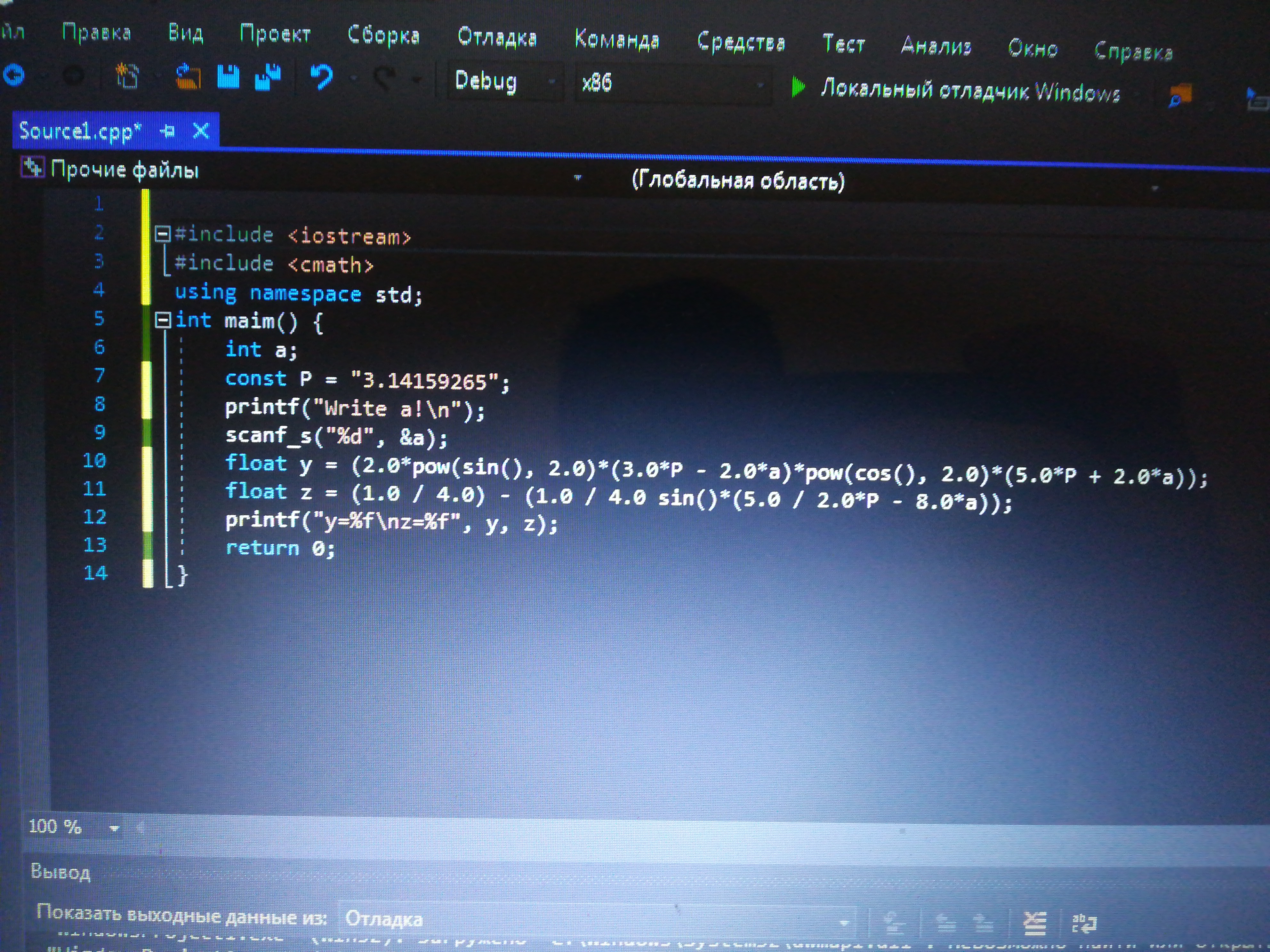

1 Востаннє редагувалося nazarnazik (09.09.2018 19:43:43)
Тема: Не працю програма на c++. Допоможіть розібратися. Дякую
https://replace.org.ua/misc.php?action=pun_attachment&item=1888&download=0

Подивіться самі: ви виклали фото монітору із кодом. Щоб хтось зміг спробувати запустити цей код (а це часто потрібно, хоча б тому, що компілятор знаходить помилки швидше за людину), йому доведеться перенабирати цей код самому. Чи могли б ви зробити щось, щоб допомогти тому, хто захоче вам відповісти? Так, звісно - варто було просто вкласти код безпосередньо в питання, щоб його можна було скопіювати. Крім того, варто було б вказати, як саме має працювати цей код - ми не телепати, а програми, уявіть собі, бувають різними, і ми не можемо знати, яке саме завдання ви намагалися зробити, якщо ви не напишете цього. Ну і для повної картини - вам слід було вказати, чим результат роботи програми відрізняється від очікуваного: якщо компілятор повідомляє про помилки - які саме і на якому рядку (і як ви це намагалися виправити); якщо програма запускається, але дає неправильний результат - який результат ви очікуєте, а який дає програма і т.д.
Загалом, запам'ятайте: нечемно очікувати, що на відповідь хтось витратить більше зусиль, ніж ви витратили на питання (зусилля на написання коду не враховуються - лише на питання).
Мав дуже велику спокусу завантажити ваше фото, обвести зелений трикутник колом і дописати "натискайте тут".

мабуть ліпше було б додати фото завдання, бо скрін не має сенсу

1) У вас спочатку #include <iostream>, а далі використовується тільки printf і scanf_s, не робіть так.
2) В рядку 7
const P = "3.14159265";
і далі ви множите float на P (який є char *, якщо компілятор взагалі дозволить таке).

leofun01 написав:
2) В рядку 7
З чого б це int (звісно, якщо компілятор дозволить) був char *?

leofun01 написав:
2) В рядку 7
бо "3.14159265" // doublequotes.
Ок, тепер я точно знаю, що компілятор таке не пропустить.
Але чому int ?
Подякували: nazarnazik1
Re: Не працю програма на c++. Допоможіть розібратися. Дякую
Бо в класичному C змінна без типу має тип int.
Утім, для цього треба вмикати певні опції компілятора.
Подякували: leofun01, nazarnazik2
