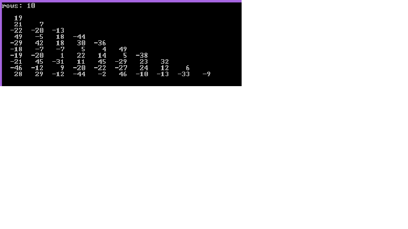

Погано, що ви не будете їх вчити(надієтесь), бо дальше стрічки підуть і вам доведеться працювати з багатовимірними масивами.
#include <iomanip>
#include <time.h>
typedef int (*funcPtr)(int const);
int **allocArray2Dtriangle(int const);
void printArray1D(ostream &, int const *const, int const);
void printArray2Dtriangle(ostream &, int const *const *const, int const);
void initArray1D(int *const, int const, const funcPtr);
void initArray2Dtriangle(int *const *const, int const, funcPtr (*const)(int const));
void main() {
    setlocale(LC_ALL, "ukr");
    srand((unsigned int)time(0));
    int rowsCount;
    cout << "Введiть кiлькiсть рядкiв: ";
    cin >> rowsCount;
    int **arr = allocArray2Dtriangle(rowsCount);
    initArray2Dtriangle(arr, rowsCount, [](int const){
        return [](int const) {
            return rand() % 101 - 50;
    printArray2Dtriangle(cout, arr, rowsCount);
    system("pause");
int **allocArray2Dtriangle(int const len) {
    int **arr = new int*[len];
    for(int i(0); i < len; ++i)
        arr[i] = new int[i + 1];
    return arr;
void printArray1D(ostream &out, int const *const arr, int const len) {
        out << setw(5) << arr[i];
void printArray2Dtriangle(ostream &out, int const *const *const arr, int const len) {
    for(int i(0); i < len; ++i) {
        printArray1D(out, arr[i], i + 1);
        out << endl;
void initArray1D(int *const arr, int const len, const funcPtr initFunc) {
        arr[i] = initFunc(i);
void initArray2Dtriangle(int *const *const arr, int const len, funcPtr (*const initFunc)(int const)) {
        initArray1D(arr[i], i + 1, initFunc(i));
Подякували: Parsifal1
