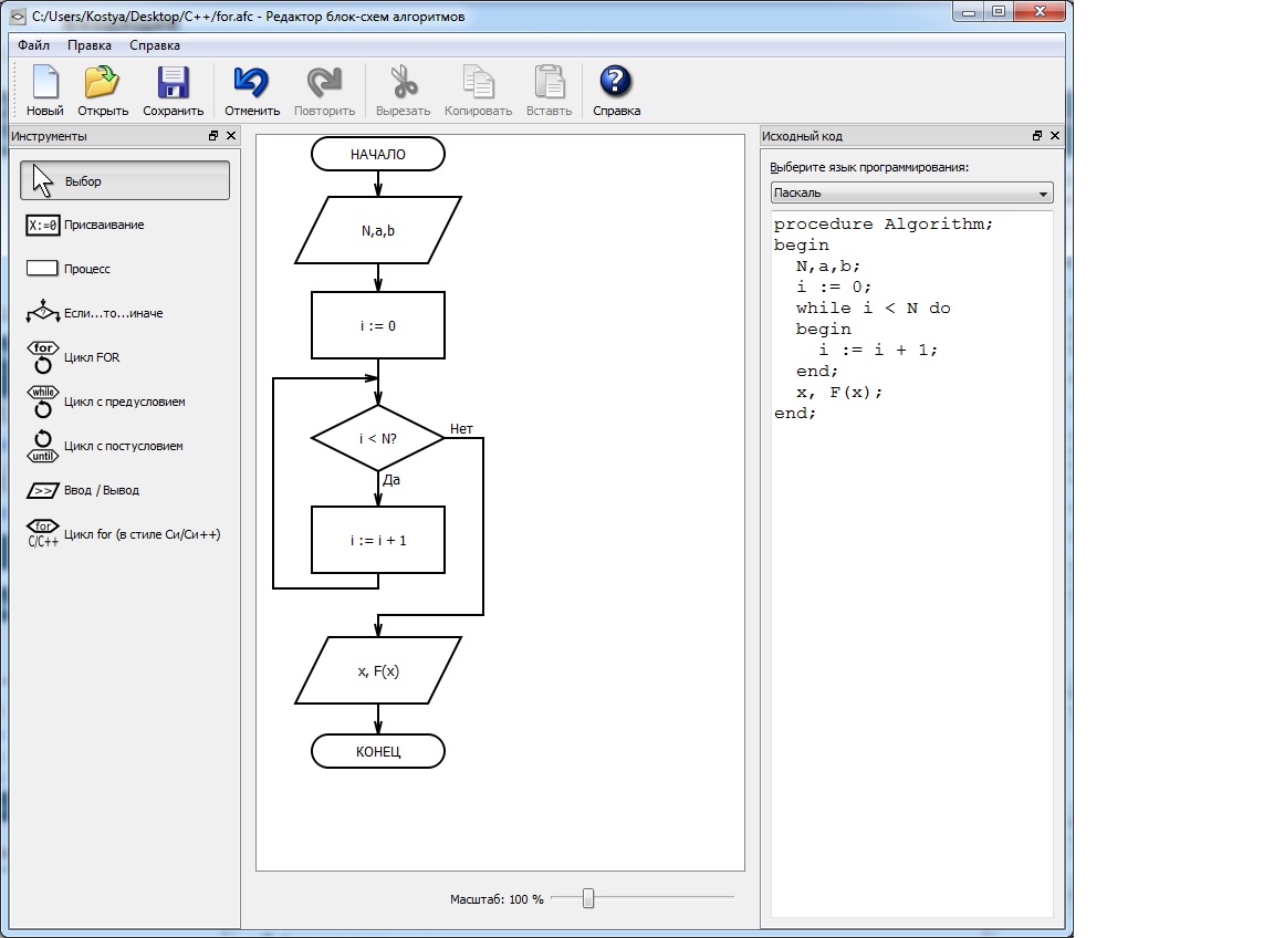

Чи правильно складено код і блок-схема?
http://replace.org.ua/misc.php?action=pun_attachment&amp;item=1918&amp;download=0

Блок-схема виконана іноземною, до того ж не англійською, мовою. Навіщо?
Блок-схема вочевидь не відповідає коду. У коді жодного goto, самі цикли, а в блок-схемі самі переходи, жодного циклу. Крім того, в коді є switch, а в блок-схемі немає відповідної "гребінки".
Блок-схема щось дивне в циклі робить - точніше, нічого.
А ще ви чомусь проголошуєте власне M_PI із низькою точністю замість використання стандартного.
Подякували: FakiNyan, leofun012
Re: Оператор циклу (for, do while)
така схема ніяк не пройде для здачі?

Ну чому ж, переписати неструктурований код (поданий у вигляді блок-схеми чи програми, побудованої на умовних та безумовних переходах) у структурований — цілком реальна задача для тренування початківців. Зокрема, блок-схема може дати розуміння, що саме і в якій послідовності роблять оператори циклу та інші структуровані елементи (не дуже уявляю, як пояснити принцип їхньої роботи, повністю відмовившись від абстракцій переходу та галуження). Зрозуміло, після того, як студент навчився писати структурований код з нуля, блок-схеми алгоритмів стають для нього непотрібним баластом. Проте, навіть структурований код інколи треба розгорнути більш оптимальним способом — фактично, розкладаючи його на уявну блок-схему і складаючи в правильно структурований алгорим. Ну і мови, де засоби для написання структурованого коду неповні чи відсутні, остаточно нікуди не зникли — відкривши файл з розширенням .asm чи .bat, ніяких структурованих вкладених while'ів ви не побачите.
Але тут мова якраз про побудову блок-схеми по структурованому коду.
Ну добре, робити блок-схеми до вже написаних та відлагоджених лаб та курсачів і виписувати їх на аркушах з ГОСТівською рамочкою — це мести плац ломами, згоден на 100%. Але якщо студент не може відрізнити на блок-схемі власний switch від чужого while (продубльованого в вигляді недопаскалівського коду на тому ж скріншоті), то аж самому кортить дати йому в руки лом і відправити на плац.
