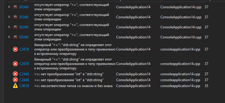

по поводу циклу я його зробив, але помилок стало більше:
do {
        while (true)
            cout << "mestnost': ";
            cin >> s[n].local;
            for (int i = 0; i < s[n].local.length(); i++)
                if (!s[i].local >= 'A' &&s[i].local <= 'Z' || s[i].local >= 'a' && s[i].local <= 'z')
                    cout << "ne verno! povtorite vvod\n";
                else break;
помилки:
http://replace.org.ua/misc.php?action=pun_attachment&amp;item=1943&amp;download=0
4 Востаннє редагувалося koala (11.11.2018 08:30:46)
Re: Як виконати перевірку на введення лише букв
Розставити дужки.
