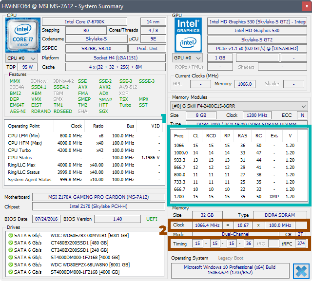

На майбутнє, вище в розділі Memory Modules (1) можна подивитися таймінги відносно частоти (Freq) подивитися таймінги (CL-RCD-RP-RAS) на яких працює пам'ять.
Те що шукаєш як казав Torbins це Timing (2) це latency, над ними є трохи вище є строка Clock то частота на якій зараз працює.
P.S. Про всяк випадок: частота тактування (Freq та Clock) можеш помітити 1200 вказана в розділі Memory Modules хоча пам'ять DDR4-2400, справа у тому що реальна частота то 1/2 від тієї яку ми звикли бачити у найменуванні, це пов'язано тим що фіксація стану шини адресу і даних відбувається по передньому і задньому фронту сигналу тактування, тобто в найменуванні це частота шини адреси/даних/команд, а Clock це частота сигналу тактування. Тому якщо десь бачив ніби частоту 1/2 від номіналу то не лякайся.
P.P.S. Можеш помітити, що вказано в Memory частоту тактування 1066.4 тобто це відповідає модулю DDR4-2133, чому такий режим а не DDR4-2400? Бо проц 6700K підтримує максимум 2133.

Щоб отримати аналог таблички (1) в linux треба скористатися decode-dimms :)
