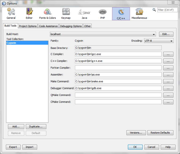

Ярославе, ви в наступному вікні розбиралися?
http://osidok.pp.ua/images/2013/05/01/untitled.jpg
(у мене мінгв, але для сигвіна має бути аналогічно)

Так, все підключено.
Re: NetBeans як скомпілювати програму в бінарний файл (.exe)
Тоді я не розумію, у чому проблема.
Наскільки мені відомо, сучасні середовища типу нетбобів під час білду роблять і необхідні компіляції, якщо немає актуальних об'єктних файлів.
І екзешник у мене створився під час тесту. За замовчуванням - каталог C:\Documents and Settings\%username%\My Documents\NetBeansProjects\%ProjName%\dist\%Debug or Release%\%CompilerNamedFolder%\.
