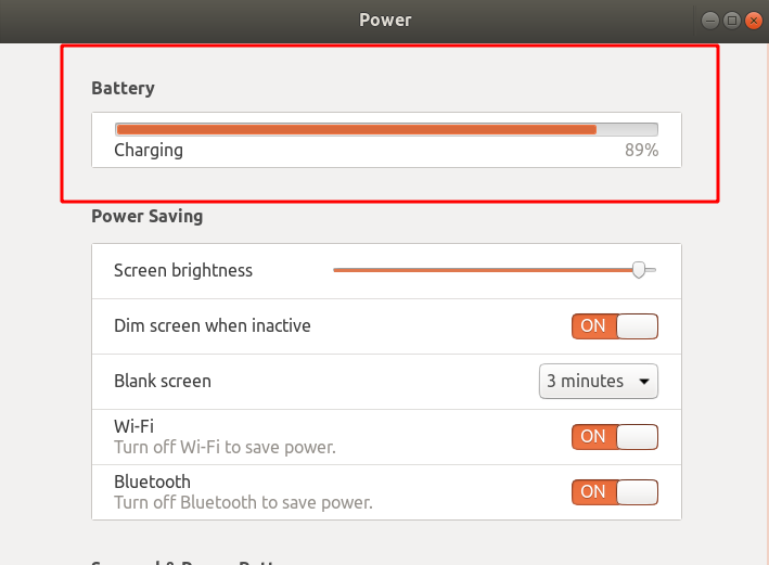

Маю Ubuntu  18.04.5 LTS  та ноутбук Dell Latitude 3350 котрому вже мабуть більше п'яти років. Ноутбук майже постійно працює від мережі
Декілька днів тому помітив, що батарея не заряджається більше, ніж на 90%, сьогодні вже не більше 89% (див. знімок)

То зворотній відлік до моменту як помре. Що не дивно  зважаючи на значення capacity.
P.S. Калібрування треба лише для нових батарей, та часом після певних ремонтів.

Дякую. Тоді питання відкрите: як вернути показ 100% заряду у UI Ubuntu?
Згадав, що почало так показувати після того, як ноутбук повністю розрядився
