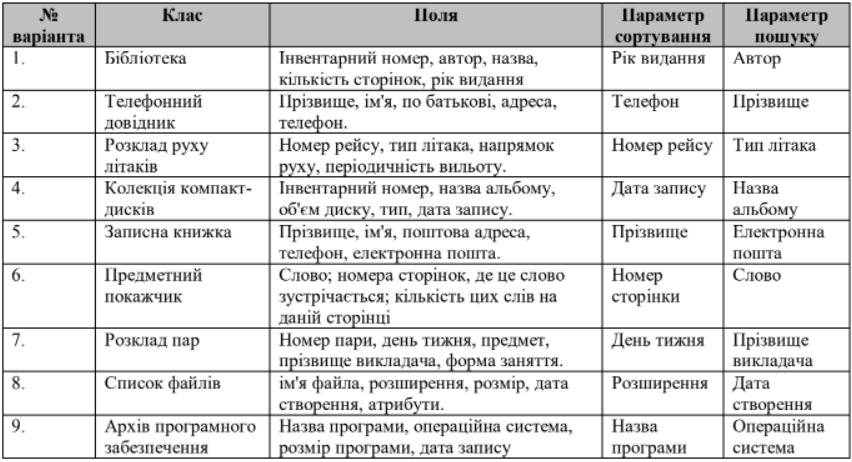

6 Востаннє редагувалося isopesku05 (08.05.2022 12:09:09)
Re: Потрібно виправити код.
Розробити консольний застосунок для роботи з базою даних, що зберігається у
текстовому файлі (початковий масив не менше 10 записів). Структура бази даних
описується класом згідно вашого варіанта. Передбачити роботу з довільною кількістю
записів. Для ідентифікації спроби введення з клавіатури некоректних даних описати
виключення. Всі поля класу зробити закритими, а доступ до них реалізувати через get i set.
Реалізувати конструктори з параметрами та без параметрів, а ініціалізацію полів виконати
через властивості. Реалізувати методи для:
  • додавання записів;
  • редагування записів;
  • знищення записів;
  • виведення інформації з файла на екран;
  • пошук потрібної інформації за конкретною ознакою (поле Параметр пошуку);
  • сортування за різними полями (поле Параметр сортування).
Меню програми реалізувати по натисненню на певні клавіші: наприклад, Enter – вихід,
п - пошук, р – редагування тощо.
https://replace.org.ua/misc.php?action=pun_attachment&item=2169
Мій варіант на скрішоті 9.
