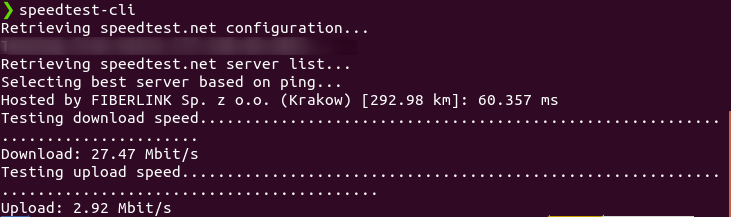

Re: Шукаю варіанти збільшити радіус роботи WI-FI
Дякую всім за допомогу. Вибір каналу змінив ситуацію, тепер wifi чудово працює на дворі, куди раніше не дотягував
https://i.postimg.cc/rmXBsRXF/screenshot-1.png
