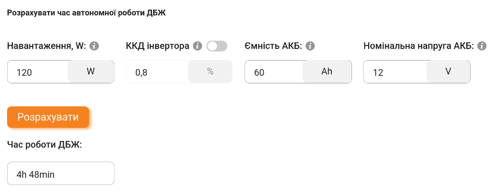

Так звісно. Користуюсь цим калькулятором для знаходження часу роботи від акума. Щоб з економити вмикаю один насос. Потужність його 60-100 Вт. На чотири години акума вистачає. Далі спрацьовує захист ДБЖ від заниження напруги, щоб не розрядити батарею. От і виникла така ідея із зарядкою цих акумів, оскільки набридло бігати перекидати...
