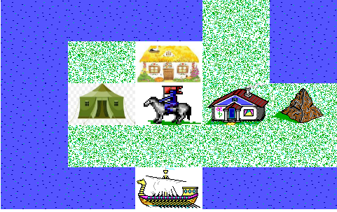

Я замахався та замахав GPT
Ви будете сміятись, але я все ж таки намагаюсь створити браузерку.
Генерацію ландшафту ми з GPT освоїли.
А ще освоїли малювання ландшафту.
Можете нас поздоровити.
Тепер проблема в малюванні Котигорошка та інших персонажів.
Проблема в тому, що за персонажами не видно ландшафту, а видно фон персонажу.
Штучний интелект не може нічого вдіяти.
Я - тим більше.
Допоможете?

Думаю, що для професіонала достатньо лише глянути і він побачить ньюанс...

а у анімації персонажа фон прозорий ( якщо робили анімацію gif або apng ) ?
Re: Малювання персонажів для браузерної забави
elektryk написав:
Тепер проблема в малюванні .. персонажів.
Графіка растрова чи векторна ?
Який формат малюнка (jpeg, png, svg) ?
elektryk написав:
Шо таке "фон персонажу" ?
elektryk написав:
Допоможете?
З чим ?
Ну, ось даю скрін.
Може він допоможе зрозуміти проблему??
А формат малюнка png.
Ви скинули скрін екрану, а не файл персонажу. Якщо фон картинки файла персонажу білий, зробіть його прозорим за допомогою ластику.

В чому ви робите png? Може вам при збереженні треба поставити галочку зберігати без фона або щось таке.
Справа в тому, що картинки я поцупив з реальних ігор.
Там вони без фону, тобто з прозорим фоном.
А в мене чомусь ні...

відкрийте награбоване в редакторі, пройдіться по фону ластиком і знову збережіть. :)

На чім пишете браузерку? Дайте код створення  спрайту. "Будем розбиралися".

plusxx написав:
Дякую за чуйність
код містить коменти мовою окупанта

// Функция для заполнения окна игры картинками ландшафта
function fillGameWindow(gameGrid) {
  // Очистка контейнера окна игры
  gameWindow.innerHTML = '';
  // Перебор всех ячеек окна игры
  for (let i = 57; i <= 61; i++) {
    for (let j = yz - 2; j <= yz + 2; j++) {
      // Получение типа ландшафта для текущей ячейки
      const landscapeType = gameGrid[i][j];
      // Получение путь к картинке для данного типа ландшафта
      const imagePath = getImagePath(landscapeType);
      // Создание элемента картинки и установка ему пути к картинке
      const img = createImageElement(imagePath);
      img.classList.add("game-image");
      // Добавление элемента картинки в контейнер окна игры
      gameWindow.appendChild(img);}}}
// Получите координаты центральной точки (позиции) на ландшафте
var centerX = 59; // Замените на соответствующее значение
var centerY = yz; // Замените на соответствующее значение
// Определите координаты верхнего левого угла фрагмента 5x5 относительно центральной точки
var startX = centerX - 2;
var startY = centerY - 2;
// Получите canvas и его контекст
var canvas = document.getElementById("gameCanvas");
var context = canvas.getContext("2d");
// Размеры клетки и фрагмента
var cellSize = 96; // Используйте ваше значение
var fragmentSize = 5;
// Проходитесь по фрагменту 5x5 и рисуйте объекты
for (var y = 0; y < fragmentSize; y++) {
    for (var x = 0; x < fragmentSize; x++) {
        var posX = startX + x;
        var posY = startY + y;
        var objectSymbol = getMapChar(posX, posY);
        var image = getImageForObject(objectSymbol);
        if (image) {
            image.onload = function() {
                context.drawImage(image, x * cellSize, y * cellSize, cellSize, cellSize);};
            image.src = getImagePath(objectSymbol);}}}
console.log(centerX, yz);
    // Размещение героя, казармы, лодки, дома друзей и дома героя
    placeHeroAndBuildings(gameGrid);
       // Отображение игрового поля
    renderGameGrid(gameGrid);
    // Заполнение окна игры изображениями
    fillGameWindow(gameGrid, yz);
<!DOCTYPE html>
<html>
<head>
  <title>гра 2k</title>
  <style>
  .game-image {
  display: inline-block;
  gap: 0 px;
  margin: 0;
  padding: 0;}
    #game-board {
      width: 520px;
      height: 520px;
      display: flex;
      flex-wrap: wrap;
      gap: 0;}
    .cell {
      width: 8px;
      height: 8px;
      margin: 0;
      padding: 0;}
.field {background-color: lightgreen;}
.sand {background-color: yellow;}
.mountain {background-color: brown;}
.forest {background-color: green;}
.water {background-color: blue;}
.hero {background-color: red;}
.barracks {background-color: red;}
.friendsHouse {background-color: red;}
.heroHouse {background-color: red;}
.heroBoat {background-color: red;}
.robber {background-color: gray;}
.evilCastle {background-color: black;}
.goldChest {background-color: gold;}
.warriorHousing {background-color: cyan;}
    #game-window {
  display: grid;
  grid-template-columns: repeat(5, 1fr);
  grid-template-rows: repeat(5, 1fr);
  gap: 0 px;
  width: 480px;
  height: 300px;
  border: 1px solid black;
  padding: 5px;}
  </style>
</head>
<body>
  <div id="game-board"></div>
  <div id="game-window"></div>
  <div >
        <canvas id="gameCanvas" width="480" height="300"></canvas>
        </div>
<script src="Gra 2k.js" charset="UTF-8"></script>
</body>
</html>
пачіму камєнтарі в коді па расєйскі? )
і нащо там var?
код тоже крадений?
mikeos написав:
і нащо там var?
код тоже крадений?
Ги-ги-ги-ги!!
Ні, код не крадений.
Це ми разом зі штучним інтелектом зробили...
