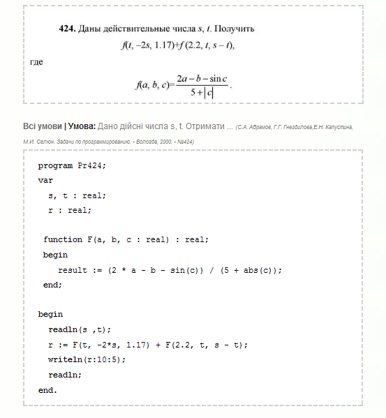

А можна перевести з Pascal в C++ ?

Можна. Для цього вам доведеться знайти автоперекладач з паскалю на C++, набрати цей код і пропустити через перекладач.

Я так розумію, якщо вам потрібно перевести програму на мову С++, то ви вже, хоч якось, але знайомі з основами даної мови? Якщо не зовсім, то є куча ресурсів на яких конкретно описані ті чи інші питання з приводу використання елементів мови.
Ось наприклад український сайт для вивчення всього (з першого погляду тут багато чого є), ось невелика стаття, достатньо лише скористатися пошуком.
Також можу порекомендувати вам непогану книжку для вивчення, Айворн Хортон | Visual C++ 2010: полный курс, хоч вона і на російській мові, але досить непогано розписана.
Тому "так", можна перевести з Pascal в С++, але краще це робити руками.
