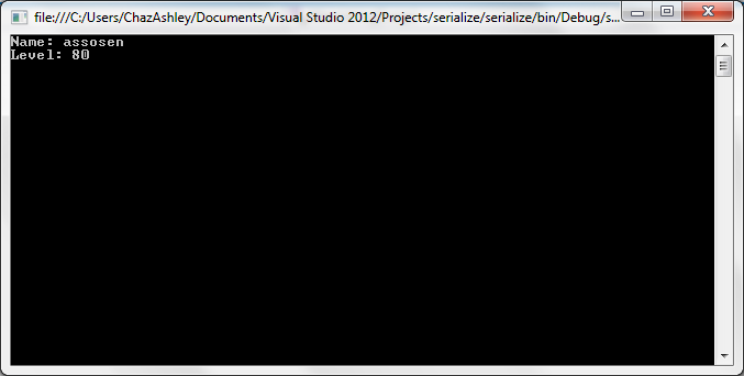

ТАК Я ПОВІРИВ!!!!! Але там нічо не було чути про хеш-таблицю ок да? Щось я не можу допетрати, навіщо мені switch для серіалізації, дивіться, як мона клас серіалізувати

Гаразд, я почитаю про поліморфізм!!!!

Re: Роздуми щодо клієнт-серверної взаємодії.
Ну так правильно - для серіалізації все добре. Питання в десеріалізації.
НУ так а що не так? у клієнта та сервера є описання класу. Клієнт серіалізує. а сервер десеріалізує. в чому проблема? а то я не розумію(((

13 Востаннє редагувалося koala (29.10.2013 16:03:12)
Як бачите - я був правий: я помилявся. .NET вже такий розумний, що вміє це сам робити, відчуваю, у версії .NET 8.0 буде тільки один метод - "зробити офігенним". Ну, і решта, для сумісності із старими програмами :)
Але в такому разі - нафіга вам той супер-аргумент? Серіалізуєте об'єкти, пхаєте їх мережею, десеріалізуєте на місці і все працює.
