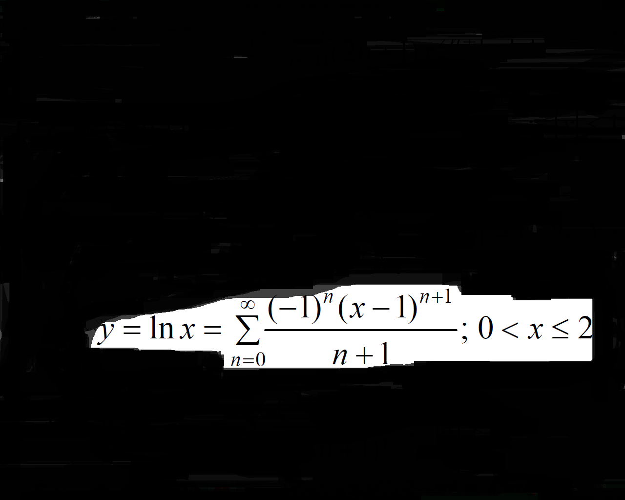

Тема: Ряд Тейлора.
Не правильна відповідь.

Re: Ряд Тейлора.
1. Записуйте умову повністю.
2. Наводьте приклад вхідних даних, де результат неправильний.
3. Де ви в формулі побачили (n+2)?
Взагалі раджу вам на кожній ітерації виводити те, що виходить, і десь збоку на аркуші розрахувати, які значення повинні бути, та порівняти. Помилка має виявитися на першій-другій ітерації.
Re: Ряд Тейлора.
koala,1.Що ще потрібно мені написати,щоб ви умову зрозуміли?
2.Довільне значення x,від 1 до 2 включно.
3.Використав рекурентну формулу: U(n+1)=U(n)*T.Де T-деякий множник.T=U(n+1)/U(n).В даному випадку
T=(x-1)*(-1)*(n+1)/(n+2).
Дякую за пораду.
Re: Ряд Тейлора.
1. Проблема не в тому, що я не розумію - проблема в тому, що мені незручно, і я маю докладати певних зусиль, щоб розібратися. А я цілком можу вирішити, що витратив на вас достатньо часу вже на той момент, коли розберуся.
2. Все ж бажано писати "на значенні 1.6487212707 видає -0.2292 замість табличного 0.5".
3. Проблема у вас в нульовому члені. Ви за вашою рекурентною формулою маєте його ділити на 0; щоб уникнути цього, ви збільшуєте n на 1 - і виходить зовсім інша формула. Ось робочий код:
