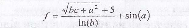

Потрібно створити программу,яка обраховує за заданою формолую(прикрыпляю фото формули) при а=7,4; b=-6; c=0,7.
Намагався зробити,ось код.
program rrr;
var   f,a,b,c  :  real;
BEGIN
readln (a,b,c);
f:=(sqrt(b*c+a*a)+5)/ln(b) + sin(a);
writeln (f);
end.
Допоможіть будь-ласка. Видає exitcode 207.

А в чому проблема?
Хіба у тому, що у вас b<0 під логарифмом.

Видає exitcode 207

Bartash написав:
А в чому проблема?
Так проблема в тому що b задано умовою...

magnevitis написав:
Bartash написав:
А в чому проблема?
Ага.
А хто заважає у коді прописати таке? ;)
if (b <=0) then writeln('Goto fOff: it is invalid!');{ну і вийти тут якось}

Bartash написав:
magnevitis написав:
Bartash написав:
А в чому проблема?
Ага.
Дякую,зроблю хоч так...Просто в книжці в мене вже дані значення змінних,при яких ця программа повинна виконуватись...я так зрозумів що автор книги м'яко кажучи не знає математики.

magnevitis написав:
Bartash написав:
magnevitis написав:
Ага.
А мо, якраз перевіряє читачів - такий собі тонкий тролль. :)

Bartash написав:
Або на наступній сторінці написано: "як бачите, виводиться повідомлення про помилку. Це відбувається тому, що..."
Чесно, я з таким стикався.
