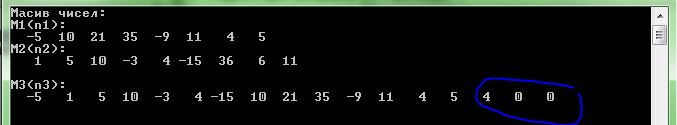

Задумавшись над вашим питанням, я знайшов на сайтах як зробити злиття масивів, програма працює, але в кінці сортування виносить не всі числа та M3(n3) не хоче записувати до файлу. Хто може допоможіть у вирішення цієї проблеми.

Re: Динамічні масиви
Пане, ви не знаходите, що для відповіді на ваше питання чогось не вистачає?

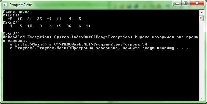

ось спробував почистити, але тепер видає помилку
Вибачте, а ви в рядок 54 дивилися, як вам написало?
Подякували: Torbins1
ну а що в ній не так, дивився і не один раз, програма пише що індекс вийшов за межі границь масиву для того щоб зчитати дані, але як зробити щоб він зчитав їх звідки потрібно?
рядок 53, не підглядайте
for i := 1 to q1 + q2 do
рядок 54:
  write(n3[k]:4);
Чому дорівнює k в цьому місці коду?
