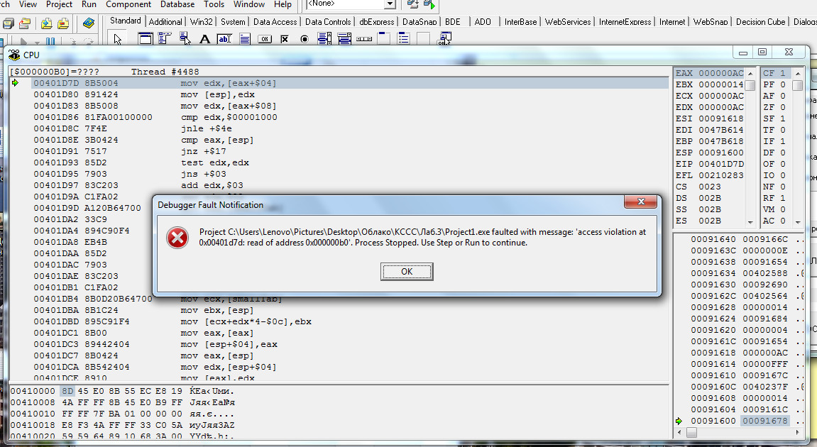

Тема: Access Violation та зависання
Думаю немає чого пояснювати. Вилазить вікно "Програма перестала відповідати"
І є ще одна, яка також періодично з'являється. Зробив скрін. Вибачте, якщо картинку неправильно прикріпив. Не знаю як це зробити правильно.
2 Востаннє редагувалося 0xDADA11C7 (26.10.2014 22:37:17)
Re: Access Violation та зависання
Ваш хендл або вказівник вказує не туди, куди треба. А взагалі, викладайте джерельний код.
Подякували: vanekulykov1
Про Access Violation у деталях. Ну й взагалі про Проблеми з пам'яттю.
Щоб порадити щось конкретне, треба бачити код.
Начебто має працювати, якщо обидві форми є у властивостях проекту у списку Auto Create Forms. Доберуся до Делфі, гляну іще.
Добре.

Подальші питання - до телепатів.
16 Востаннє редагувалося Torbins (28.10.2014 22:59:30)
vanekulykov
У тій версії, яку ви виклали в архіві, ви вилазите за межі масиву pts. Причому ви могли це легко виявити самі, якби правильно налаштували проект: Налаштування проектів в Delphi з точки зору пошуку помилок.
І повністю погоджуюсь з koala, перш ніж звертатися до коду у сусідньому модулі, треба цей модуль занести в uses.
P.S. І раджу туди ж додати модуль XPMan, щоб кнопки красивіше виглядали.
Подякували: 0xDADA11C7, vanekulykov2
