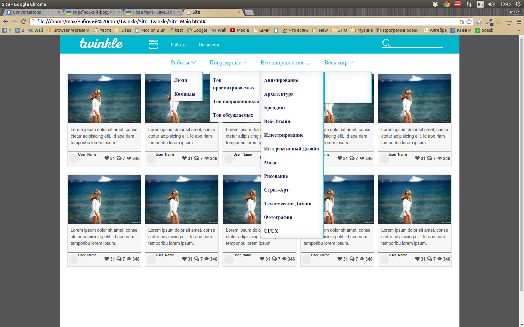

Маю певний список. Як видно з зображення з певними проблемами. Потрібно щоб кожен з випадаючих блоків випадав окремо і зникав при натисканні на будь-яку точку екрану(звісно крім самого списку).
Сам випадаючий список реалізовується по даному коду(інші пункти списку аналогічно)
 $(".works").click(function(){
         $(".works .sub_list").toggleClass("visible");
▼Прихований текст

Re: Випадаючий список. JQuery.
Хоча не впевнений, але це можна зробити аналогічно до модальних вікон, які закриваються при клікі поза їх межами, або ж коли натискають escape.
Так там одночасно генерують допоміжний div.modal-backdrop на задньому тлі з прозорістю opacity: 0; і фіксують його position: absolute;. Далі думаю розберетесь як зробити ваш список поверх цього допоміжного фону, який ви, здається, і шукали щоб зловити подію кліку на ньому.
Тобто, якщо я правильно зрозумів, справитись можна тільки з використанням bootstrap. Але ж я не шукаю легких шляхів, тільки js, тільки хардкор)
Але за ідею дякую)
▼Прихований текст
P.S.Не хочу заради одного списку підключати цілий фреймворк.
Та ні, ніхто вам не радить підключати bootstrap, я кажу як там вирішували аналогічну задачу...
Але схоже що у вас інший випадок, бо я проглянув спадні списки без JS, то вони працюють без проблем на одному лише CSS.
Я все таки знайшов рішення.
         $(".sub_list").removeClass("visible");
Тобто при відкритті будь-якого елемента списку всі  .sub_list зникають, і з’являються лише в певному місці(потрібному нам)
А це код про клік поза межею області меню
$(document).click(function(event) {
    if ($(event.target).closest(".works").length) return;
    $(".works .sub_list").removeClass("visible");
    event.stopPropagation();
