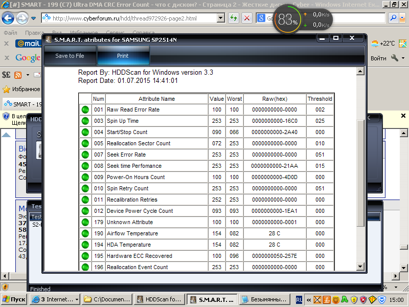

Це можуть бути проблеми з жорстким диском. Треба перевірити його S.M.A.R.T. і готуватися до заміни. А важливі файли варто скинути кудись у надійне місце уже зараз.

Якась прога. Що показує не знаю.
Re: Комп клинить.
ну то й маєте якийсь результат

Зрозуміло. Спасибі велике! Стартанул з десятого разу. Я пообідав, після цього відразу запустився.
Так ось, ще скрини

Продовження
Ага, доки усе.  Це все що?

Дмитро-Чебурашка написав:
Так ось, ще скрини
Пан просто знущається над моєю фантазією!
Помилки означають поганий контакт на місці з'єднання, може бути як шлейф так і роз'єм, от причина чому тра стукати...

!!!!!!    Дякую велике!!!!     Тобто усе гаразд окрім зьеднань!!
я цього не казав  :)
