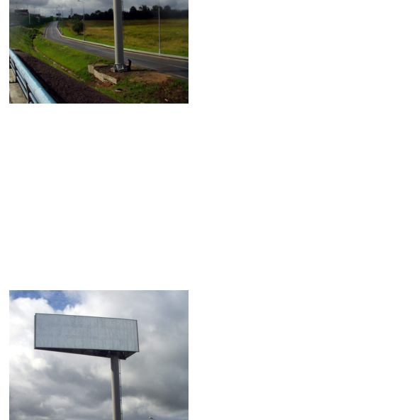

Тут така проблема
Створив рядок (row), поділив його і співвідношенні 8:4, у меншому блоці розмістив кратинку, хотів розмістити ще один блок знизу але зявляться великий відступ (на малюнку)
Хотів становити висоту для row але нічого не допомогло
P.S я вже сам впорався
