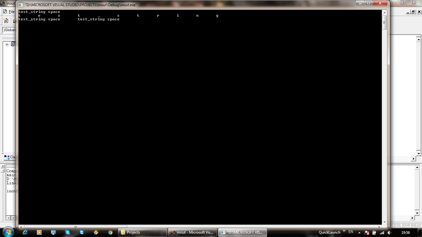

9 Востаннє редагувалося -=ЮрА=- (20.02.2016 19:57:47)
Re: char* та знак пробілу
Тьфу дішло - так не можна з пробілами увести cin >> a;
твою ж дивізію, якже юзери іноді нублять і ти з ними починаєш
#include "iostream"
using std::cin;
using std::cout;
using std::endl;
    const short size(23);
    char a[size];
    char *b  = 0;
    char *b2 = 0;
    short i = 0;
    while (true)
        cin.getline(a, 22);
        b  = a;
        b2 = a;
        while (*(b + i) != (0x20)) /////// '\0' — ïðàöþº,  '2' — ïðàöþº, ïðîá³ë  - í³
            cout << *(b + i++) <<"\t";
        cout << endl << b << "\t" << b2 << endl;
        i = 0;
    system("pause");
Подякували: koala, leofun012
10 Востаннє редагувалося -=ЮрА=- (20.02.2016 19:55:59)
cin.getline(a, 22); - тільки так можно робити вод з пробілами, прямий cin>> (ріже строку по першому ж термінатору/табулятору, яким є пробіл)
Подякували: Dopamine, koala, Yola, leofun014
