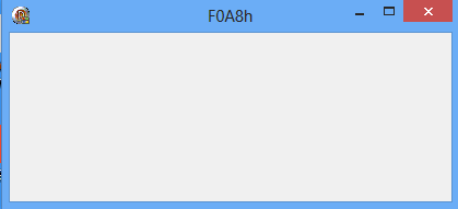

Re: WinAPI Дізнатися розкладку клавіатури
raxp написав:
У моєму коді взагалі немає проміжних змінних
Біда в тому що С++ каже що error: invalid operands of types 'HKL' and 'int' to binary 'operator>>' тому і мушу щось видумувати з типами даних, але проблема виявилася не в коді а все таки в ОС
Дивіться скрін
http://replace.org.ua/misc.php?action=pun_attachment&amp;item=1249&amp;download=0
а на ENG i RUS програма реагує адекватно, так само як і моя програма
HKL це LongWord = 4 байта.
Type Range Format:
Shortint -128..127 signed 8-bit
Smallint -32768..32767 signed 16-bit
Longint -2147483648..2147483647 signed 32-bit
Int64 -2^63..2^63-1 signed 64-bit
Byte 0..255 unsigned 8-bit
Word 0..65535 unsigned 16-bit
Longword 0..4294967295 unsigned 32-bit
Що у вас за Windows?
Та 32 або 64bit?
17 Востаннє редагувалося Betterthanyou (01.05.2016 23:21:07)
raxp написав:
Та 32 або 64bit?
OS Name    Microsoft Windows 8 Pro (щось в мене 8.1 а також 10 просто жахливо працюють тому не оновлююся, хоча начинка ПК дозволяє)
Version    6.2.9200 Build 9200
System Type    x64-based PC (Процесор теж х64 AMD FX-8320)
А якщо говорити про типи то я побував int 32 bit, а 4 bite * 8 bit = 32 bit. Тобто проблем не має буди з розміром.
