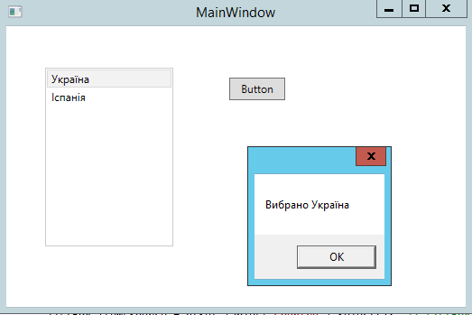

а ось результат роботи
http://replace.org.ua/misc.php?action=pun_attachment&item=1290&download=0
Взагалі варто було би створити обєкт типу Contact з необхідними даними, після запиту до БД формувати список таких обєктів і вже дальше працювати з цим списком. Також все налаштування DataTemplate для ListBox краще робити в XAML.
