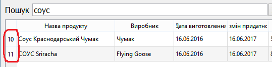

Хоч метод правильно шукає але він робить нумерацію не правильною, я так розумію щоб нумерація була правильною потрібно в setVerticalHeader передати власний QHeaderView але щось в мене нічого не вийшло.
Як шукати по декількох стовпцях одночасно, або як зробити правильну нумерацію ?
▼Хто не зрозумів що не так з нумерацією
10, 11 а має бути 1, 2
