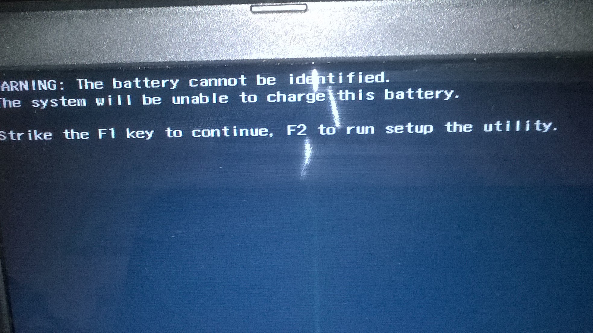

купив ноутбук dell 3521. Продавець казав що не працює батарея, вирішив замінити елементи. Після заміни ноутбук не спиймає батарею після включення показує таку помилку (фото прикріплю нижче). Пробував іншу батарею ноутбук бачить і працює з нею нормально. В інтернеті знайшов інформацію що треба робити reset контролера. Підкажіть що з цим робити?

це треба на платі прошити мікроконтролер, але він там може бути або 1-wire чи i2c, ще може бути що в ноутбукові резистори нульвого опору і їх пропалює і бачить як стартову, прошивка може не допомогти, тому як батарею треба зарядити

а на платі  контролер прошивали ?

на двух резисторах підійде для COM порту,, алев мене нема програми та прошивки, кряк не зміг знайти, лише демки

то не програматор, то USB DEbug
http://www.texnotron.com/uploads/postsnew/2010-10-19/44-72.jpg
щось типу такого треба

ТС самі ви не ресетнере. Ось Вам сайт, там є перелік майстрів, які можуть це зробити.
