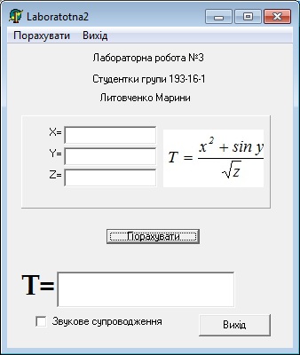

я тільки вчусь, і це для мене нова мова, зробив програму яка рахує формулу, вона працює і все добре
Але потрібно вставити звук тоді коли значення z<=0 в чекбокс і випливає вікно з помилкою.
Все зробив але звук ніяк не вставлю, мучав нормально, вродь елементарно все але щось не виходить
Підскажіть

коли чекбокс активний тоді при відкритті вікна повинно подаватись звуковий сигнал beep;
Re: beep для вікна
В 96-й рядок,
між 70-м і 71-м.
 if імяЧекБоксу.Checked Then beep;
В чекбокса є властивість Checked, яку можна перевіряти, коли вона true то значить галка є, коли false значить нема.
п.с. ось явний варіант коду:
 if імяЧекБоксу.Checked=true Then beep;
п.с. Ім'я чекбоксу це саме параметр name (не плутати з caption чи іншими, що текст виставляють).
