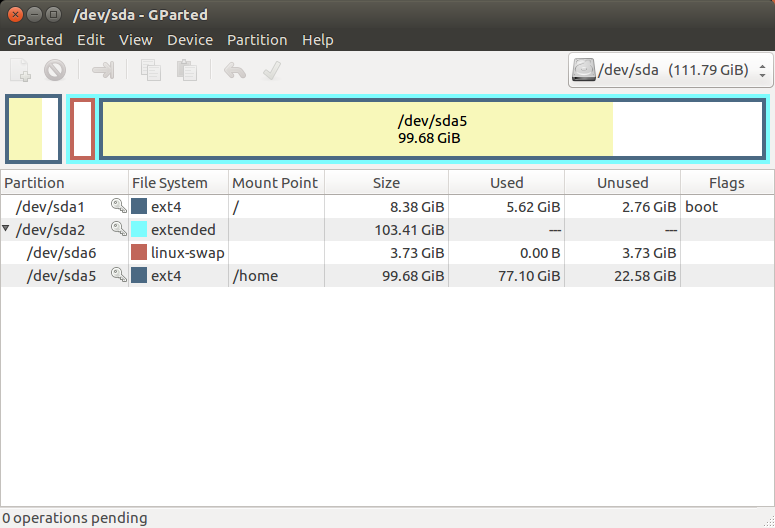

Так розбити диск:

karmeljuk написав:
Так розбити диск:
тоді можна провести ризиковану операцію - gparted  може міняти розмір партицій.
скажімо:
- swap убити,
- /  розширити на колишній swap,
- /home звузити з кінця на 3.7Г (чи скільки там на swap виділити) і туди помістити swap
операцію можна проводити тільки при близькій до 100% ймовірності, що не трапиться щось(завис комп, пропало світло, тощо)
при таких розмірах диску тривалість  операції мала б бути біля години
стоп.
не піде
вони не  primary
тобто - робити можна але не так красиво, а переміщаючи всю extended партицію вправо, щоб звільнити місце під розширення /.
п.с.
якщо не помиляюся - при первинній розмітці диску можна  робити доj 4(чотирьох) партицій  primary і тоді вони незалежні.
