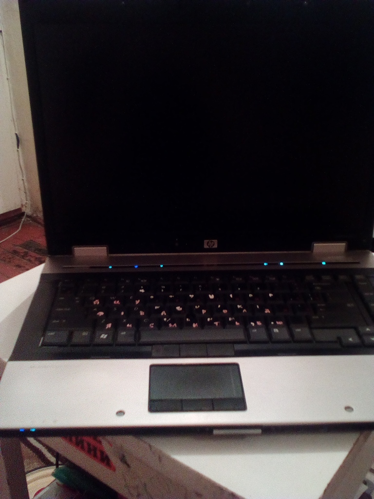

Ноут hp. Ніби включений (тел заряжається, лампочки працюють, індикатори світяться, гуде як завжди) але екран чорний. Пробувала і батарею виймать, і зарядне перевіряла, все працює, а екран ні. Що робити? Що то таке?

В біос пробували зайти?

Індикатори просто світяться, чи індикатор активності диску нерівномірно блимає? В першому випадку - проблеми із материнкою, процесором чи пам'яттю (до речі, він не пищить? є звукова індикація помилок, наприклад два коротких чи короткий і два довгих; якщо щось таке є - напишіть). У другому - згорів монітор чи переламався кабель до нього, комп'ютер нормально завантажується, але нічого не показує.
У будь-якому разі треба до сервісного центру.

Індикатор диску це там де намальовано 3диски? Якщо так, то він справді блимкає нерівномірно

Раніше стикався з такою проблемою. Проблема може бути у відеокарті, але не варто виключати поломку дисплея. Термопасту часом не міняли?
Можна перевірити в домашніх умовах, підключившись до іншого дисплея, якщо показує, значить проблема в дисплеї. Другий спосіб - ввімкнути пк, закрити вентиляцію на кілька хвилин рушником, щоб ноут нагрівся. Після чого виключити і одразу включити. Якщо появиться картинка на дисплеї хоча б на кілька секунд, значить проблема з відеокарті або процесором. Можливо рукожоп термопасту міняв
А взагалі ліпше в сервісний центр
