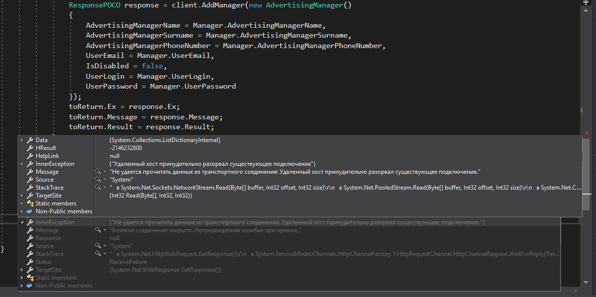

Нарешті ми підійшли до суті проблеми.
Якщо я заповнюю усі поля правильно (валідними даними), то менеджер успішно додається в БД і мені повертається наступний Response {ex == null, Result == true, Message == "Користувач такий-то успішно доданий в базу даних"}.
Якщо якась із перевірок відловлює помилку, то мені повертається Response з усіма відповідними даними, наприклад {ex == null, Result == false, Message == "Користувач з таким логіном уже існує"}
Але, якщо я додаю менеджера у якого замість імені введено декілька пробілів (решта даних валідна), то ДАЛ, при спробі додати такого користувача, видає Exception, блок catch записує даний Exception в Response і той повертається WCF Сервісу. Але тут стається магія і WCF Сервіс, замість того, щоб показати нам Exception ДАЛа, генерує власний Exception, скрін якого я прикріпив до даної теми.
питання досить очевидне: чому WCF Сервіс викидає власний Exception, а не повертає той, що йому передали?

Проблема в тому, що при роботі з WCF сервісом потрібно уникати Вийнятків типу .NET (тобто звичний усім Exception), оскільки 1) тільки .NET додатки можуть працювати з такими вийнятками, а до WCF сервіса можуть звертатися усі кому завгодно 2) Unhandled Exceptions привоядть до краша та розриву з*єднання з Сервісом.
Тому усі Вийнятки потрібно обробляти і перетворювати їх на FaultExceptions. Це якщо коротко.
