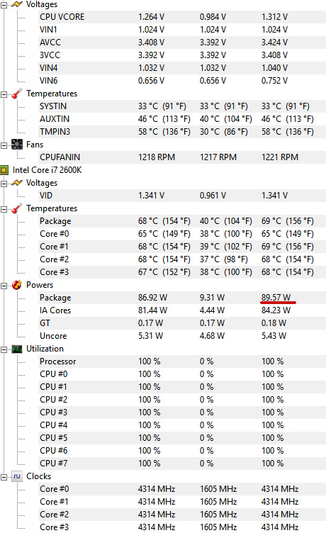

Як це не змінює, якщо TDP це вимога до СО, а СО повинна забезпечувати певний температурний режим роботи ЦП. І чим вищий температурний режим, тим нижчим буде TDP, бо розсіяти 65Вт теплоти це не значить, що ЦП буде генерувати саме цих 65Вт теплоти, це значить що якщо система охолодження розсіє саме цю кількість теплоти, то ЦП буде працювати в штатному режимі, а отже чим вище значення пікової температури, тим меншу кількість тепла потрібно відводити. Крім цього я вже писав, що TDP не значить що ваш ЦП буде стільки споживати, наприклад мій i7-2600k має TDP 95W, але розігнаний з штатних 3.4ГГц (3.8ГГц турбо режим) до 4.3ГГц він в піку споживає лише 90Вт (скріншот додаю).
Чого TDP не означає - так це того, що відповідної потужності вистачить процесору
Бо я вже писав, що TDP немає нічого спільного з тим, скільки енергії споживає ЦП, це лише розрахункова величина, котра вказує на те, скільки теплової енергії повинна відводити система охолодження.
Якщо ви вважаєте інакше, то скажіть мені куди іще може подітися спожита енергія.
Так, тут я тупанув. Практично все перетвориться в теплову енергії, за виключенням різних діодів і рухомих частин.
До чого тут критична температура мені також не зрозуміло.
Критична температура до того, що саме при цій температурі ЦП не в змозі працювати стабільно, все що нижче цієї температури буде давати змогу ЦП працювати стабільно, а отже TDP для ЦП з однаковим споживанням енергії, але різною критичною температурою будуть різні, бо TDP вказує на те, скільки теплової енергії повинна розсіювати СО.

І я вже вище вам дав не міфічні цифри, а досить реальні цифри на реальному ПК, ви й самі можете перевірити свій ПК таким же чином і побачити скільки насправді він споживає енергії, а потім порівняти його з тим TDP, котрий вказаний до вашого ЦП, як бачите, то мій ЦП навіть в розгоні на 25% від штатної частоти навіть не досягнув вказаного виробником TDP.

Ви дали реальні цифри на реальному ПК? З температурами, які точно відтворюють критичні? Не морочте голову.
Я ж дав повний скріншот, там вказана і температура. Але мені не зрозуміло для чого вам температура, вона ж ніяк не залежить від кількості спожитої енергії, бо якщо ЦП завантажений на 100% то більше він вже енергії не зможе споживати.
Але з цієї секунди, кілька десятків мілісекунд, споживання могло бути 150Вт, а решту часу 70.
А могло бути і 800Вт, чому б і ні. Могло не могло (не думаю що інформація з  датчиків оновлюється так повільно), але в мене є певний факт, а у вас навіть в теорії нічого не сходиться, бо TDP це лише вимоги до системи охолодження, але ви продовжуєте вірити в те, що це саме величина того, скільки енергії споживає ЦП.
Хоча загалом я згідний, TDP вказують з невеликим запасом, і при штатній експлуатації процесор так не гріється.
TDP часто вказують однаковий на багато різних ЦП одного сімейства, той же i5-2300 має TDP 95W так само як і i7-2600k, але очевидно що ці процесори будуть споживати абсолютно різну кількість енергії. Так само і мій i7-2600k розігнаний до 4.3ГГц споживає майже 90Вт, але на базових частотах він буде споживати менше енергії. Так, TDP може бути орієнтиром при виборі БЖ, але потрібно пам'ятати що TDP абсолютно ніяк не пов'язаний з реальним енергоспоживанням ЦП.
